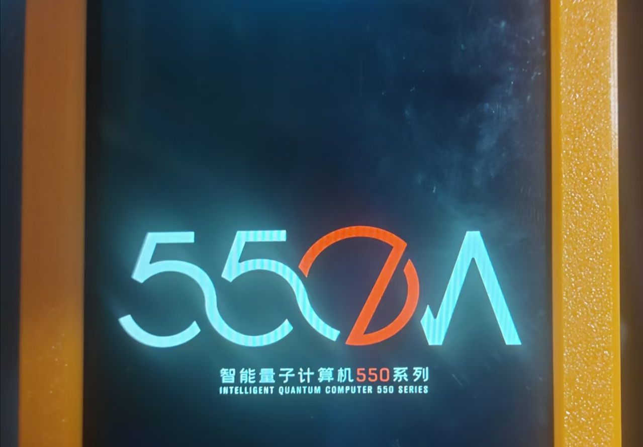

基于【立创·泰山派开发板】的小手机项目
注释:原本想用5.2寸屏但是硬件出问题了所以用了猫猫的6寸
重要警告!!PCB3可用,PCB1再改板不可用
PCB3为最小屏幕转接板,5.2寸屏PCB第二版正在打板
功能:没摄像头的小手机
以下的电路分析为5.2寸的设计!!!

五.图片展示与视频展示
B站视频:https://b23.tv/jNtkkea
