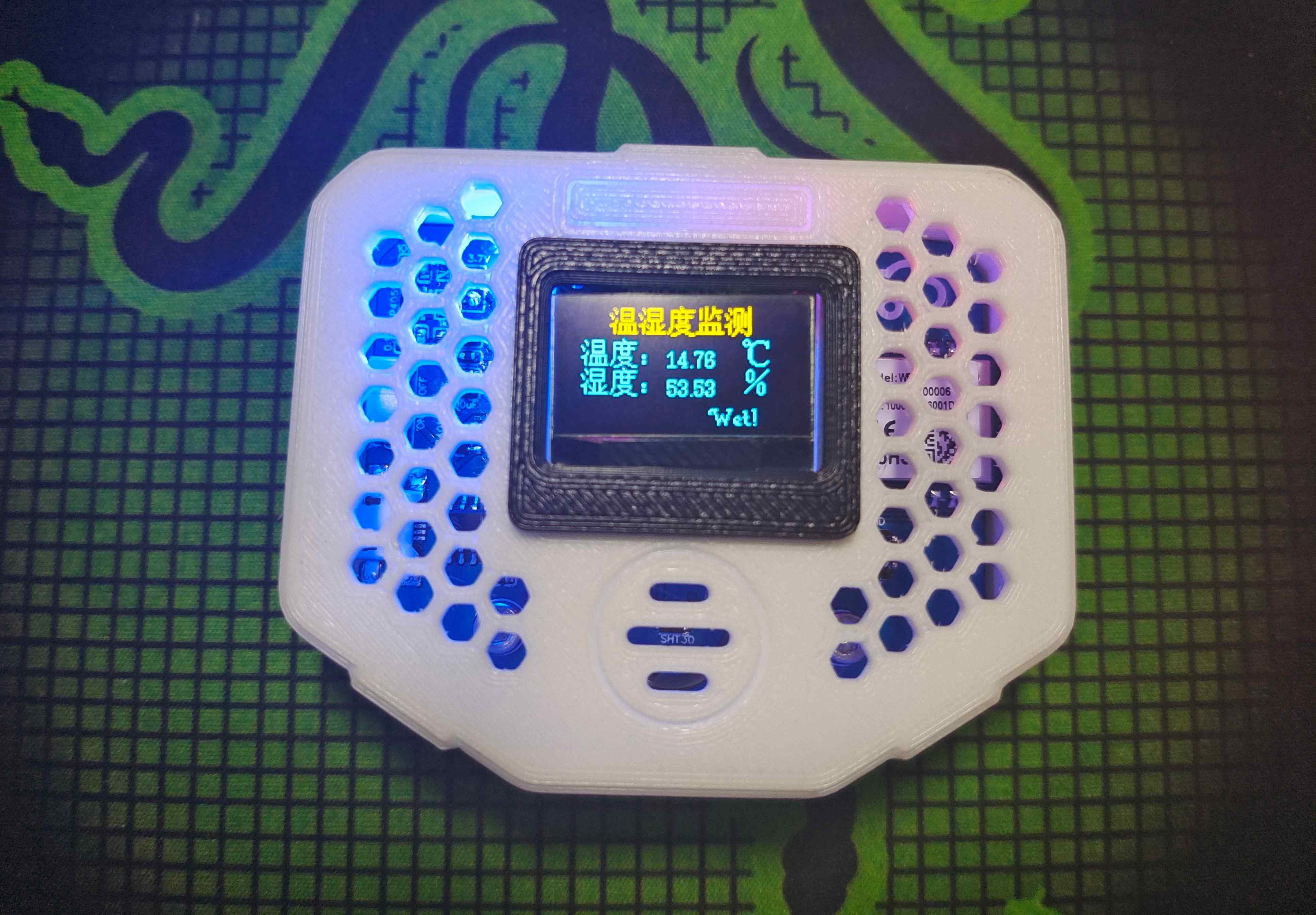

7.外壳设计:
SolidWorks建模,Keyshot 9渲染。】
外壳设计思路:
  1.   建模思路依据3D打印制造工艺,无需支撑,保证了壳体表面的光滑度,结构强度与制造的流畅性,外壳整体四周多处采用镂空结构,增强了外壳的散热能力与通风能力,优化了LED灯的指示效果。
  2.  外壳的主要镂空图形采用六边蜂窝,简约的同时增强科技感。
  3.  对开关,tuya联网模块天线,Micro接口等外露处切出空间以方便调试,温湿度传感器处所对应的壳体位置周围镂空以增加气流通畅性,保证所采集数据的稳定性、实效性与可信度。
3D打印参数(总共4件):层高0.15mm,填充(15%),无需支撑。
8.成品展示:
