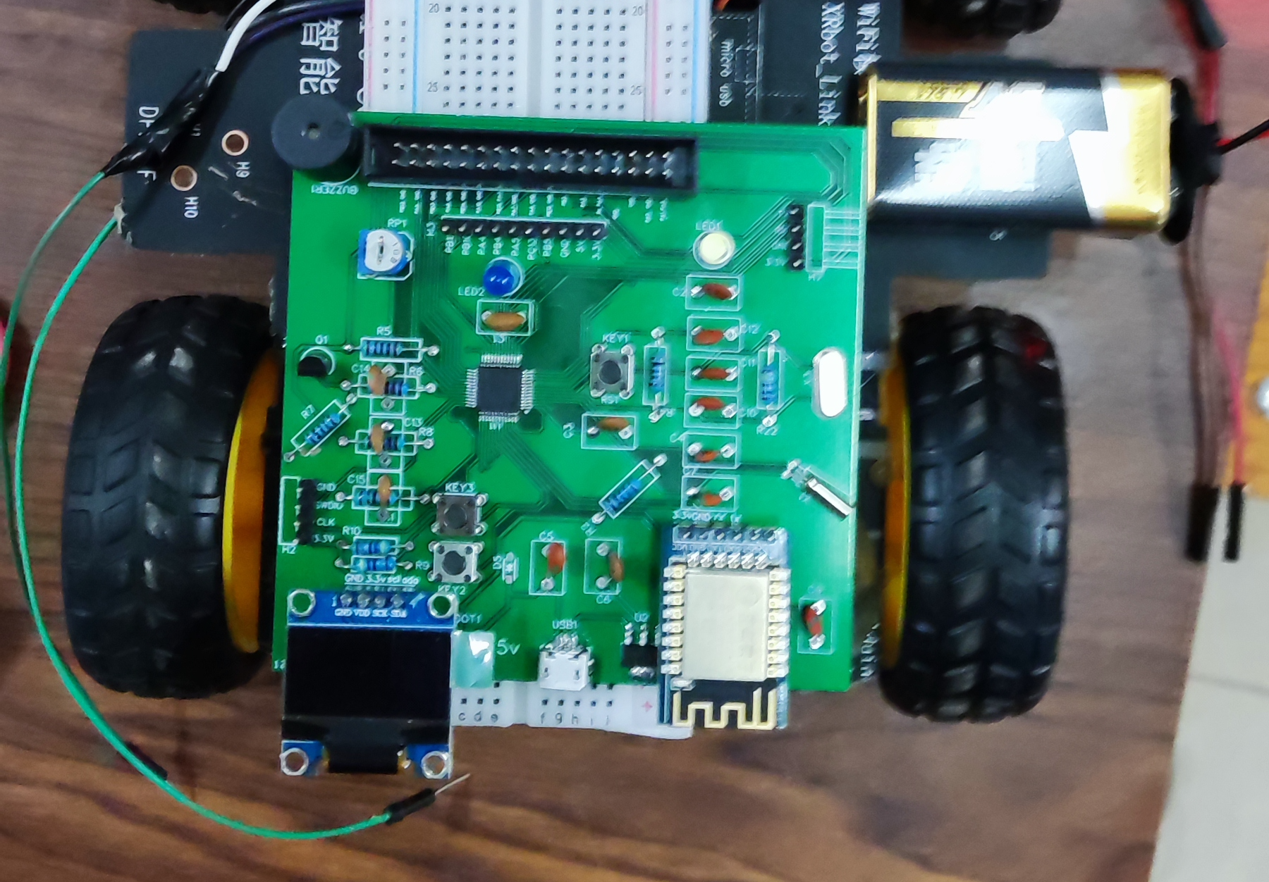

附带一下装车图吧,图片拍的比较少,简单看一看就好了
使用的原件
ESP8266一块   , 小车外架一个包括在四个电机,  tb6612驱动电机芯片一块      反射式传感器5个 循环起来精度更好。CW32_48Pin主控芯片一块,还有就是电池,供电需要两个地方 ,一块是给芯片,芯片这边供电也是需要有足够得电的,因为有五个传感器。最好也是5v供电,然后降压到传感器供电,一个就是tb6612的电机供电最少要5v-12v,也不要超过12v,供电不够会导致电机转不动。
包括调试的过程中,已经耗掉了我两块锂电池了,还好自己有充电的,不然后面使用的时候就没有电演示了。

实现过程
主要就是在ESP8266的一个AP模式下,利用串口1的一个重定向发送AT指令到ESP8266的一个初始化过程,利用串口2在串口助手回传串口1接收到的显示回来起到一个可视化的这么一个调试的过程。主要是方便查看手机socket流发送过来的字符数组,然后边看边调试。
这就是一个调试的过程
自己写的这么一个app控制页面,比较单一,利用是ESP默认的地址连接192.168.4.1   端口:333
循迹这个功能就是,利用PID算法,这个可以多区去网上看一看,这个都是有一定的公式的,就是利用每次发生变化的比值相比较,然后逐渐缩小变化值,这样才能让车以一个平稳的状态来行走。
一个小问题。
在逐渐调试的过程中发现了一个问题,也算是比较严重的问题,因为数组是实时传输数据的,也是为了在控制车这方面利用的android的一个控件更好的实现,这个控件有三种识别的效果:按下、手起、还有按下移动。就是按下的时候车才会动,手移走就停下。所以这个实时传输的一个问题在车控制的方能是没有问题的,但是在循迹这方面就有一个小bug就是循迹起来由于传输的数据帧快是快了,但是在循迹要求这块这方面就不是很理想,所以最好就是利用控制板上的一个按键来切换这两个功能,这样才是最理想的。否则在手机上切换的话,实现起来不是太理想。达不到完美的效果。
