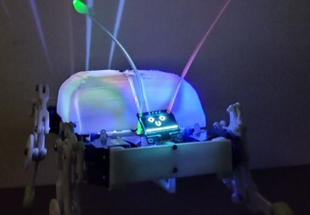

本项目是一款基于HI3861+PCA9685实现能够远程控制的四足机械人。
实物展示:P20720-161905.jpg1.电路
PCB引脚功能PCB function.jpgPCB验板PCB physical object.jpg16路PWM输出,用于驱动控制机械狗所需的舵机,同时也适用于机械臂,云台等需要PWM方波控制的项目。
板载TYPE-C接口可供烧写调试,UART x 1用于连接串口工具,SPI x 1, I2C x 1, AUX_I2C x 1支持连接片外扩展板,HI3861全引脚输出可最大程度地满足扩展开发需求。

​​2.2 Robot Dog Structure
Mechanical Leg Structure Reference: 3D Printed Robot Dog
Servo Number
舵机编号.jpgMechanical Leg Inverse Solution
逆解.jpgAssembly
Mechanical Leg Assembly
机械腿装配.jpgThe assembly
shell of the main frame affects heat dissipation, and there are problems with the rotation.
The 3D model will not be added for the time being. For details
机械腿.png身体.png, please see the gitee warehouse
