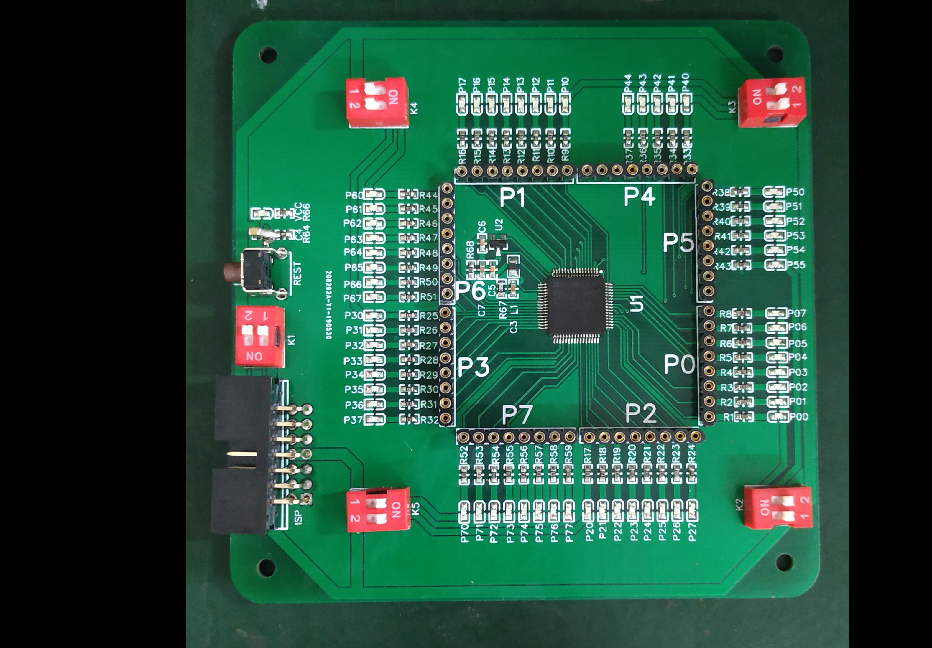

STC8A8K64S4单片机仿真器最小板,每个IO都上拉一个LED用于显示状态.每个LED灯都可以用开关控制。![原理图.png]
上面的电路是STC单片机和复位电路和ADC高精度基准电路,使用了TL431基准.![原理图.png]上面的电路是 单片机IO的上来LED,IO的高低电平可以通过亮灯来显示.![原理图.png]上面的电路是IO输出端子,P0,P1,P2,P3,P4,P5,P6,P7都引出,IO都按0到7排列,显示一目了然.这是点灯利器.
PCB空板和焊接品
![STC8A8K仿真器.png]![STC8A8K仿真器正面.png]![IMG_20190824_202308.png]视频链接
