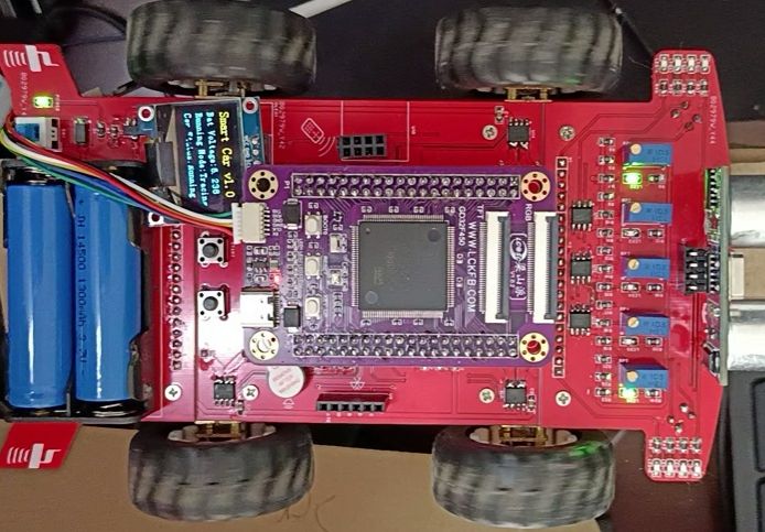

本项目来源于立创训练营,采用梁山派开发板,基于GD32F470ZGT6为主控的智能小车,
小车的功能涵盖了的循迹、避障、蓝牙遥控和ADC电压检测等基本功能,小车结构为三段式模块化结构,使用灵活。
![536311575.jpg]# 二、硬件选型
本次硬件结构采取三段式的模块化结构,分为循迹避障板、电源板和底盘板。循迹避障
板负责检测运行路线和前方障碍物。电源板模拟电动汽车为智能小车提供动力能源。底盘板就是我们的核心基座,上面包含核心板的扩展接口,蓝牙和wifi的扩展接口以及基本的按键和OLED显示。说了这么多其实核心就一句—没钱,只能设计成三段式,并且考虑了车身的长宽黄金比例。废话不多说,直接上图。

![2.jpg]先来说说主控,这回的主角。立创·梁山派开发板是基于GD32F470ZGT6 全国产
化开源开发板,资源接口丰富,紫色的PCB和沉金的工艺就是一件艺术品令人爱不释手。本次的训练营就是基于梁山派的智能小车,那么让我们来一起体验一下它强大的功能吧。

焊接调试过程比较简单,还是我之前提到的RZ7899大大简化了驱动电路,使得无论是PCB布线还是焊接调试都提供了极大的方便。三段式PCB的固定方式由于之前孔位都经过测量,对接的也很顺利。有困难的同学也可以直接用插针和插座的固定方式,那样做起来可能会更有立体感。
![10.jpg]![11.jpg]# 五、总结
试验效果受限场地没法真实的去试验,不过通过两段视频分别展示了循迹模式和避障模式的视频,避障模式工作正常。循迹模式受限于场地没有购买黑胶布,只是空跑验证程序逻辑没有问题。如果真实跑在场地还是需要调试转速和响应的阈值等参数的,目前的参数仍然不是最终的实际参数,希望借鉴的同学注意。
