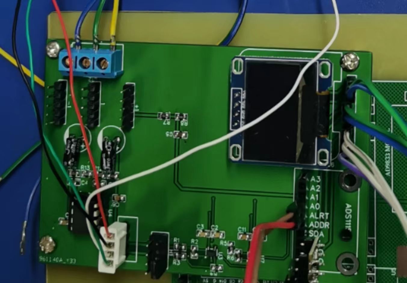

本次课程设计主要基于应变式传感器全桥测量方法设计数字电子秤,系统主要由电桥激励源、精密运放差分放大模块、单片机和A/D采样系统、OLED显示模块所组成。应变片构成全桥电路恒压源激励电桥产生电压差。电桥两端电压差值通过二阶精密运放差分放大器放大300倍,AD转换模块采集放大后的模拟电压信号,转换成数字信号输入单片机,单片机处理计算后得出待测电阻阻值并显示在OLED屏幕上。同时,电源模块将外接的AC220V电源经变压器转换输出,后接整流稳压滤波电路提供恒压源模块、运放模块以及单片机所需的电源电压。
最终经测试,本次设计的直流低电阻测试仪量程为0~5kg,绝对误差1g以内,分辨率为0.1g。

首先通过差分放大电路,在计算电桥的桥差的同时对微小信号进行放大,为保证计算结果尽可能准确,采用精密运放OPA333.考虑到电桥输出电阻并不固定,所以引入电阻尽可能消除输出电阻误差的影响,放大到合适的值。标准差分放大电路的传递函数为:

由于零漂移高精度运放OPA333供电范围为±0.9~±2.75V,需要单独设计供电。采用LM358工业标准运算放大器搭建跟随器提供±2.5V电源,电路如图3-3所示。分压电路确定了电压基准,且LM358运放输出电流满足OPA333正常工作条件,故作为电源使用。

图5 实物成品图
