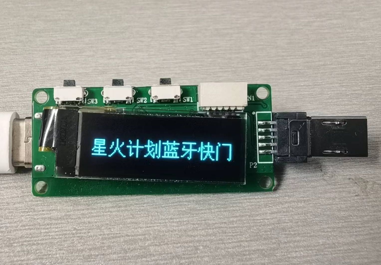

原理
索尼MultiPort接口定义如下图:
4号引脚为快门控制,低电平有效。
5号引脚为对焦控制,低电平有效。
想要实现拍照需要先将5号引脚接地之后,再接5号引脚接地才能拍照。
1号引脚为电源开关,每次与地短接可以切换开关,保持一段时间有效。
6号引脚为功能选择引脚,接地为视频输出,接3.3V为快门控制。
原理图说明
主控采用CH582F,该芯片支持蓝牙协议。
4路MOS控制电源、对焦、快门和功能切换。
USB TYPE-C可为支持USB供电的相机提供外接电源,同时可用于电路供电。
0.91寸128*32 OLED实时显示状态。
关于调试:采用SH1.00mm 5P 卧贴,调试接+5V、GND、RX1、TX1,CH582F支持串口免按键下载。板子为引出SWD接口,因此不能使用Debug模式进行调试,而且使用Debug模式调试可能导致芯片无法正常工作。
关于视频输出:SH接+5V、GND、V_OUT,然后将MultiPort的6号引脚连接切换到视频输出功能即可输出视频。
关于阻抗:见PCB设计文档
