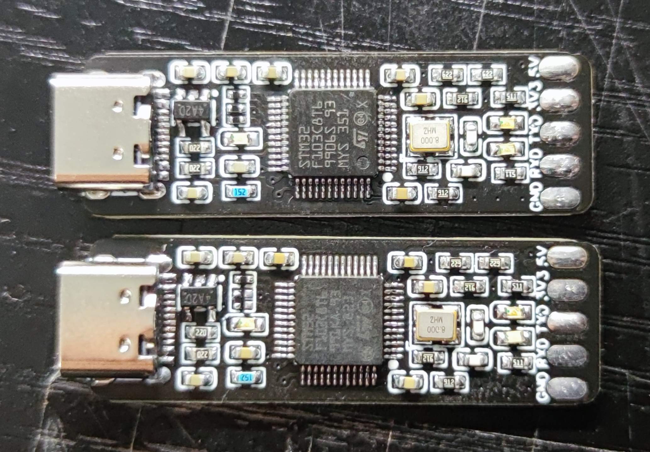

关于ST-LINK、J-LINK、DAP-LINK:
ST-LINK: ST公司开发的调试烧录器,用于STM8、STM32微控制器(MCU)的调试工具。
J-LINK : J-LINK 是SEGGER公司为支持仿真ARM内核芯片推出的JTAG仿真器。配合IAR EWAR,ADS,KEIL,WINARM,RealView等集成开发环境支持所有ARM7、ARM9、ARM11、Cortex M0/M1/M3/M4、Cortex A5/A8/A9等内核芯片的仿真。
DAP-LINK: DAP-LINK是ARM官方开源的一款调试烧录器,以前叫CMSIS DAP,现在改名叫DAPLink,并在功能上做了提升。DAP-LINK可以调试Arm Cortex全系列MCU,所以相比ST-LINK和J-LINK这方面更具优势。
引脚定义:
PA2:TXD
PA3:RXD
PB13:SWCLK
PB14:SWDIO
PB0:NRST
项目设计功能测试:
测试烧录功能: 用Keil-MDK,下载程序成功,说明烧录功能正常。
测试Debug功能: 用Keil-MDK进行Debug调试,可以调试,说明Debug功能正常。
测试U盘拖拽烧录功能: 需要生成bin文件,将bin文件拖到ST-LINK,成功烧录,说明虚拟U盘功能正常。
测试串口收发功能: 连接ST-LINK V2-1的TX和RX ,打开串口助手,发送数据,接收区收到相同的数据,说明串口收发正常。
指示灯说明:
添加TXD、RXD用于显示数据收发状态
在ST官方的STLINK V2.1原理图中有一个红绿双色LED,用于显示STLINK的状态;而DAPLINK仅使用了一个单色LED作为状态指示灯,因此,参考潘多拉板载STLINK仅使用一个LED作为状态指示灯。在生产DAPLINK时,将R8纵向贴在R8R9左侧即可作为DAPLINK指示灯。作为jlinkob设备:
作为DAPlink设备:
作为STLink设备:
简易bom(部分元器件可以根据实际情况做少许微调变更):
参考设计图片
