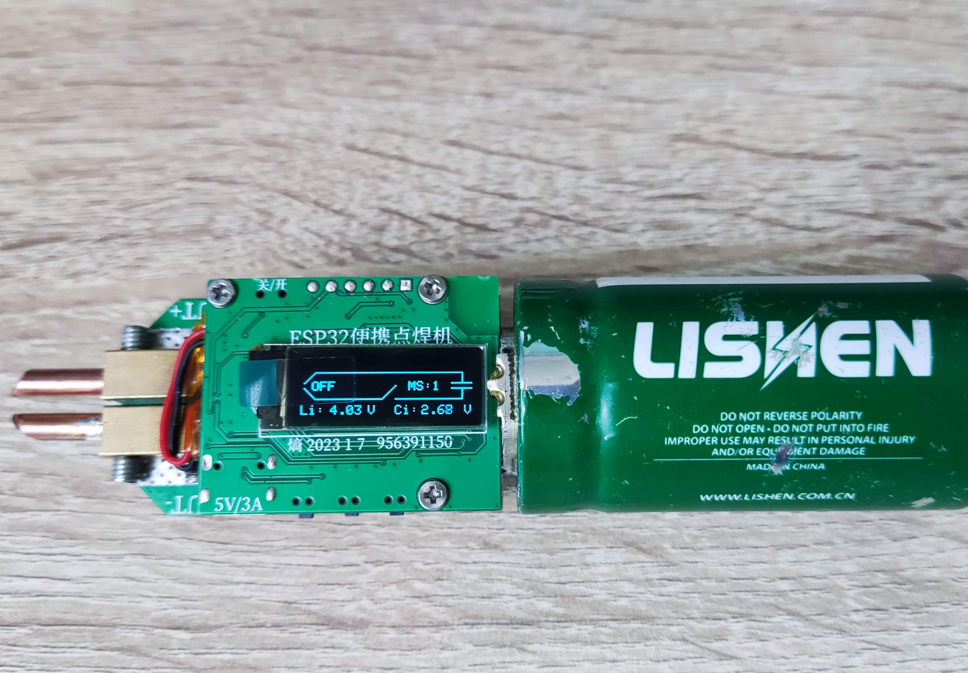

 ESP32便携点焊机 采用单节2.7V超级电容作为点焊电源 并辅以锂电池为控制器和电容供电来弥补超级电容焊接时电压波动大和续航短的缺点  使用三个大电流低内阻的NMOS作为点焊开关并使用专用驱动控制 减小导通损耗
功能简介
1.  TYPE-C接口支持程序烧录串口打印和为设备充电
2.  内置TYPE-C-->电容(2.5A)和 锂电池-->电容(0.8A)两路恒流充电电路 并能控制开关。
3  支持USB电压 电池电压 电容电压和 焊件检测
4.   0.96寸 OLED显示屏 显示各种参数
5.  3个按键进行功能切换 参数设置   一个拨动开关控制开关机
6.  拥有防超级电容电流倒灌电路 减小电容待机漏电流
7.  支持双脉冲焊接和焊接时间设置

1.  PCB 打样2层板  板厚1.6mm  元件参数以原理图为准 嘉立创没有的元件上淘宝   相关软硬件资料都在附件内
2.  ESP32便携点焊机主要由主控PCBA + 功率板PCBA + 超级电容 +锂电池 + 焊针夹具和焊针 + 导流铜板 + M2铜柱螺丝组成
3.  我使用的超级电容是 拆机的美国力神2.7V 350F (4引脚封装)超级电容  推荐使用同样引脚封装的更大容量和更低内阻的电容
4.  焊针夹具 由于CNC定制太贵用不起  只能使用便宜黄铜材质的:  方型一进一出接线端子 (16*7.3*5.3mm)作为替代详情看展示图片
5.  锂电池 只要能塞得下 容量当然是越大越好 没啥特别需求 别太小就行
6.  导流铜板 只要能塞得下越大越好  还是由于CNC定制太贵 我用几根紫铜电线剥皮焊上凑合着用 建议还是用紫铜板
7.  实物图片是最初验证版  1.0版只是增加恒流充电电路  由于星火计划白嫖嘉立创PCB+SMT没成功 且不想手焊0402的元件 只好将就用着
8.  由于便宜货用的太多了 拆机电容内阻 +焊针夹具内阻有点大 导致0.2mm的镍片有点焊不牢  0.1mm的还可以 介意的谨慎复刻
9.  内阻瞎估算  超级电容3.5mR + 导流铜板1mR + 焊针夹具8mR + NMOS 0.3mR  + 焊锡0.2mR 大概13mR 左右 大概瞬时能输出2.6V/0.013 = 200A
