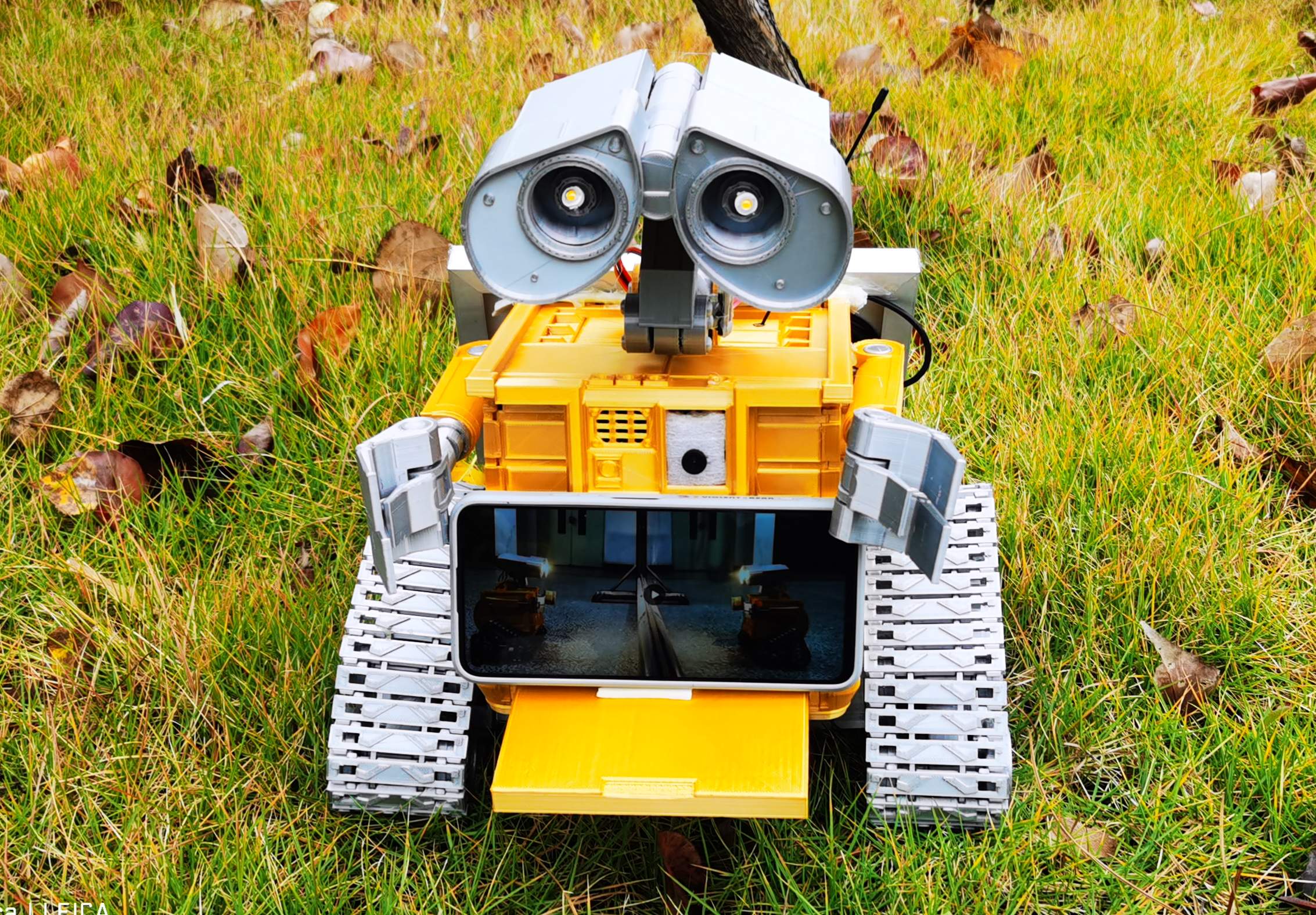

# _Physical Display_
## ## **After saying so much, let’s enjoy the cute Wall-E~~**
![1668239593084(1).png] ![IMG_20221112_140727.jpg] ![1668921480076.png] ![1668921528943. png] ![1668921579280.png] ![IMG_20221111_203121.jpg] ![IMG_20221111_202118(1).jpg]
