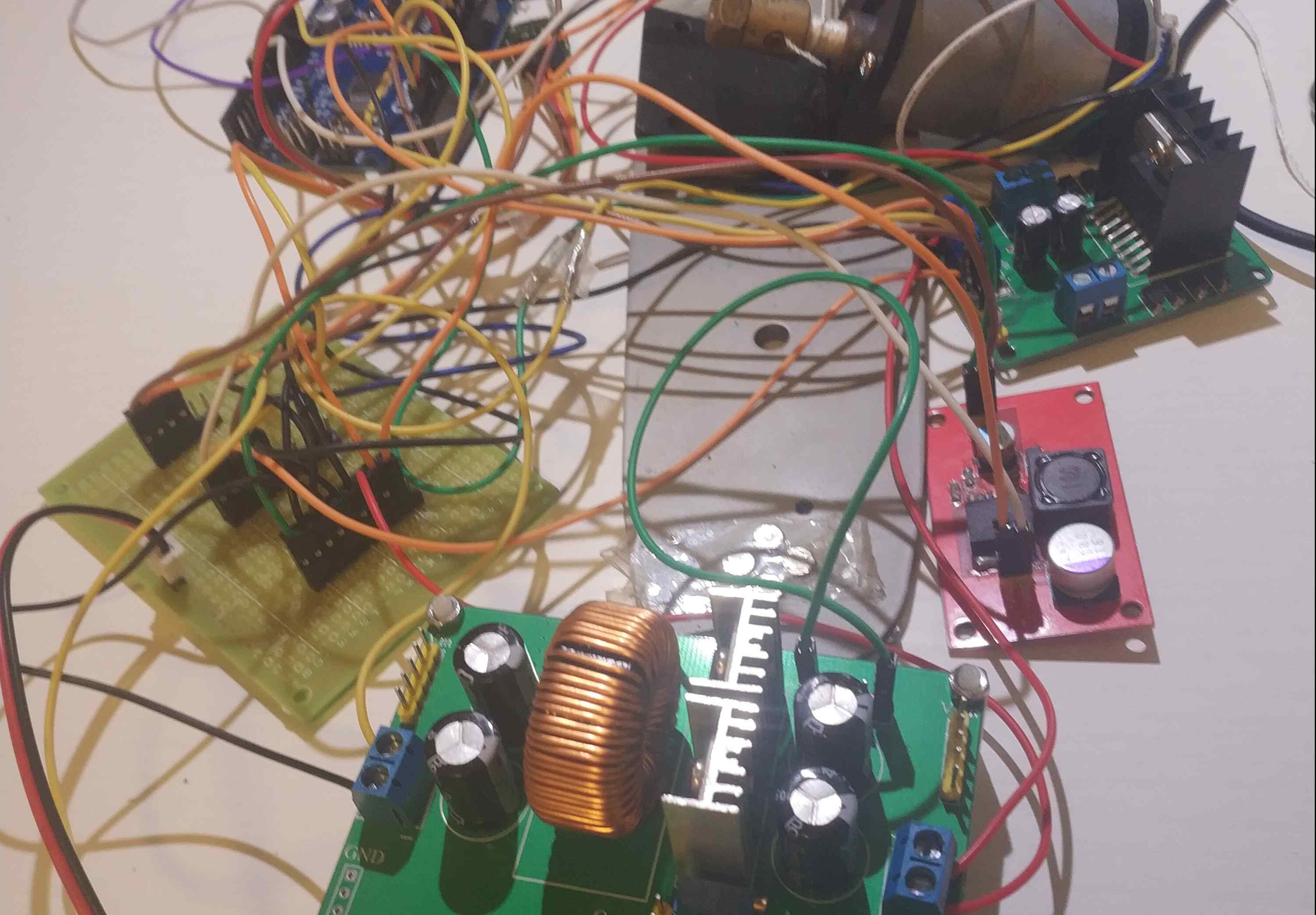

#### **主要功能描述:****本系统具备五个部分:数据传输部分、电流传感部分、数据测量部分、运动控制部分和电源输入部分。数据传输部分为 PC 端和单片机的串口通信,实现数据的输入和处理;电流传感部分通过设计电流传感器,对流过电机的电流进行精确测量,并作为反馈控制电机运动;数据测量部分通过速度、位移传感器,来测量实时的数据信息;运动控制部分为电机驱动按照主控的指令,实现对电机的控制;电源部分则是通过电压的转换,实现对整个系统的供电。**
#### **完整实物图:**
#### **电流传感器**
#### **![1597224454361.jpg]
#### **升压电路:**
#### **![1597224532171.jpg]
#### **降压电路:**
#### **![1597224507930.jpg]
#### **电机驱动电路:**
#### **![1597224489208.jpg]
#### **总设计方案:****结合电源转换电路、串口输入电路、电机驱动电路和电流检测电路,实现了通过电流反馈和编码器反馈来控制直流减速电机的功能。主控单元通过蓝牙与 PC 端无线连接,实现数据的传输;电机驱动电路通过单片机发出的指令,控制电机完成相应的运动;电源转换电路将输入的 12V 进行升降压,来实现对电机的15V 供电和 5V 的辅助电源设计;电流检测电路串接到电机的供电电路中,实现对电机电流的实时检测。**
