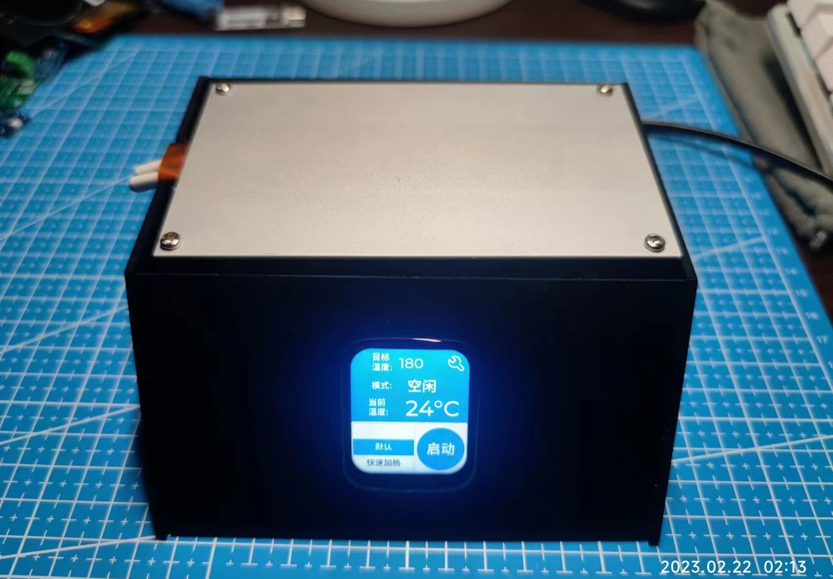

Heating station-with touch screen-esp32-S3-reflow soldering station
性能:220V供电,600W加热功率,最高温度260℃;
特点:
触摸屏和黑色亚克力融为一体,显得简单又高级;
电路都从简设计,直接用淘宝现成的AC-DC模块,使用固态继电器控制加热板通断;
显示屏使用的是电容触摸屏,体验良好;
使用的是esp32-s3模块做主控,性能强,方便做其他用途;
3D文件仓库地址:https://gitee.com/jzhiyshen/reflow-soldering-station
代码仓库地址:https://github.com/Jzhiyshen/heat-software
直接烧录的bin文件在附件中
需要注意的问题:
3D文件工程是solidworks的,如果需要复刻,需要将其转为cad图去激光切割;
代码是platformio+vscode的;
代码部分还有待完善其他模式,目前可以正常使用加热功能,没有使用PID控制温度,因为感觉没必要那么精确,加热板升温速度也不是线性的;
界面是使用LVGL官方工具SquareLine Studio生成的,工程文件在附件中;

内部图,方便复刻的了解大概结构:
LVGL编辑器工程,文件在附件中(heat_lvgl_project.zip),截图如下:需要使用SquareLine Studio打开;
替换asset中的logo.png,用SquareLine Studio 重新打开导出UI文件替换工程中的文件就可以替换头像了;
