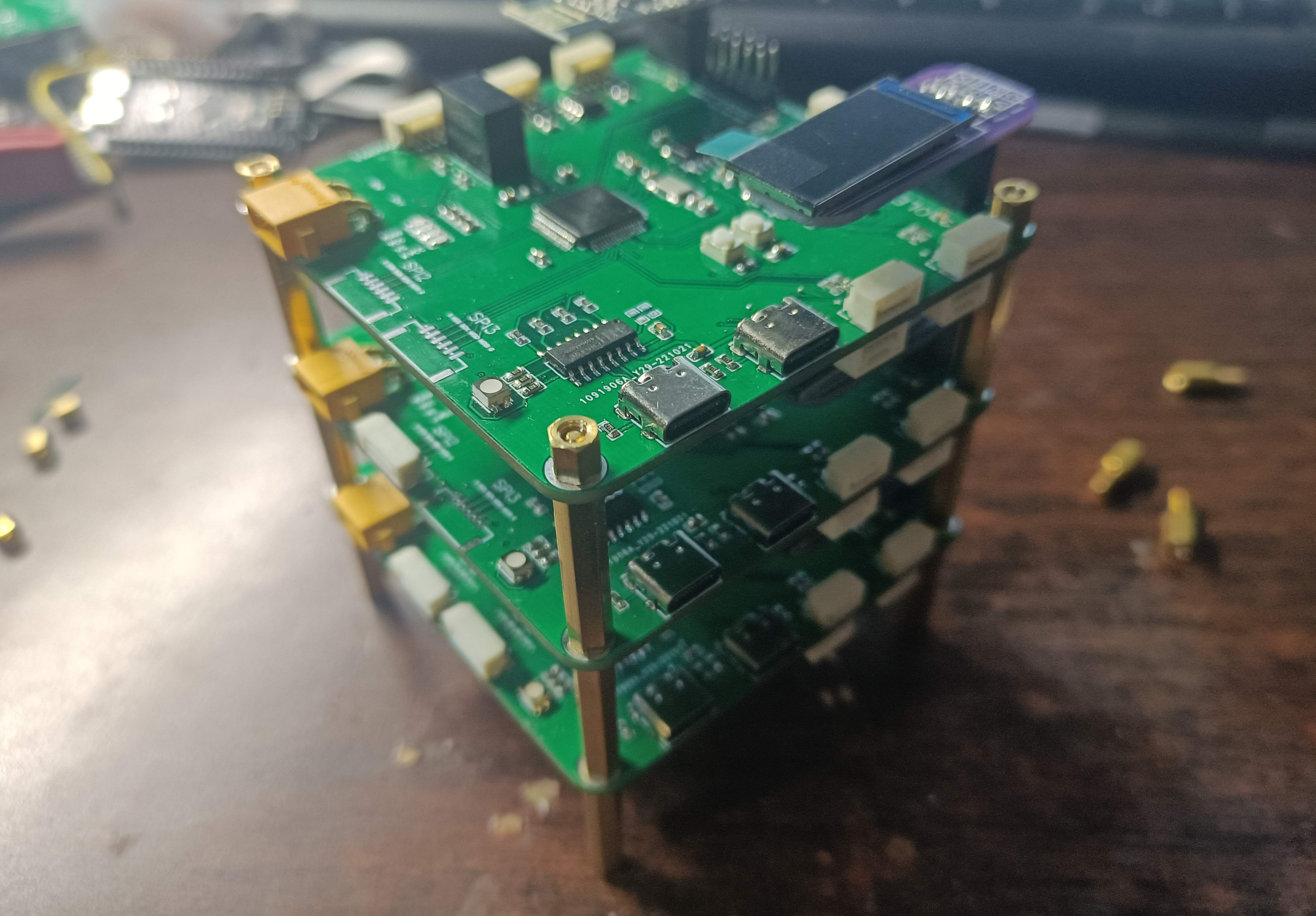

1.整体视图如下:
图一
图二
图三
2.各个部分介绍:
          2.1 MCU及外围电路
         MCU部分采用WCH的CH32V307RCT6作为主控芯片,其主频为144Mhz且APB1和APB2总线均可达到144Mhz,其具有单精度的FPU,可以快速进行浮点数的运算,是一款RISCV单片机。其具有WCH独创的RV的两线SWD调试接口,可以很方便的进行在线调试,同时搭配WCH的ISP工具,具有非常方便的USB下载功能。CH32V系列单片机会将全部的可执行的flash内容1:1复制到片内隐藏的SRAM当中运行,因此可以实现0等待的代码执行。事实上CH32V307有总共320KB的SRAM和488KB的flash,在实际使用中,可以分配为SRAM+FLASH分别为128K-192K,96K-224K,64K-256K,32K-288K,具体设置需要在.ld文件中修改并且使用配置软件配置(也可以在代码中设置,不推荐),.ld文件和配置不一样代码无法运行。该芯片的中断可以使用硬件压栈,当使用硬件压栈时应当保证抢占优先级不多于三个(其实完全够用),不使用硬件压栈需对代码进行修改。
         该主控板集成了下载器功能(WCH-LINK),可以在只有一根USB线的情况下对主控板进行串口通讯还调试等功能,WCH-LINK由CH549G制作,支持对ARM和CH系列的RV单片机进行调试,因此,需要对该板子上的CH549G下载固件并切换到RISCV模式。之后就可以使用板载下载器进行调试,CH549G价格仅2元,非常的划算。
          2.2 电源部分介绍
         该主控板支持12-28v供电,也支持5v直接供电,12-28v转5v,5v再转到3.3v,可以看图三的上半部分,12-28v转5v部分使用的是MD8941转压芯片,配合了TVS瞬态抑制二极管消除尖峰电压,用了电阻来限制尖峰电流,同时还有肖特基二极管来防止反接,可以保证5v电压的安全,5v转3.3v部分则使用了2个SPX1117,一个用来给数字电路部分供电,另外一个用来给模拟电路部分供电,VSS和VSSA之间使用0R电阻连接,VDD和VDDA之间使用贴片电感进行连接,使用SPX1117是因为该款1117使用时可以在3.3v端使用低ESR的陶瓷电容,而不是必须使用ESR相对较大的钽电容或者电解电容。实测输出的3.3v电压精度很高而且非常的稳定,可以满足使用要求。
