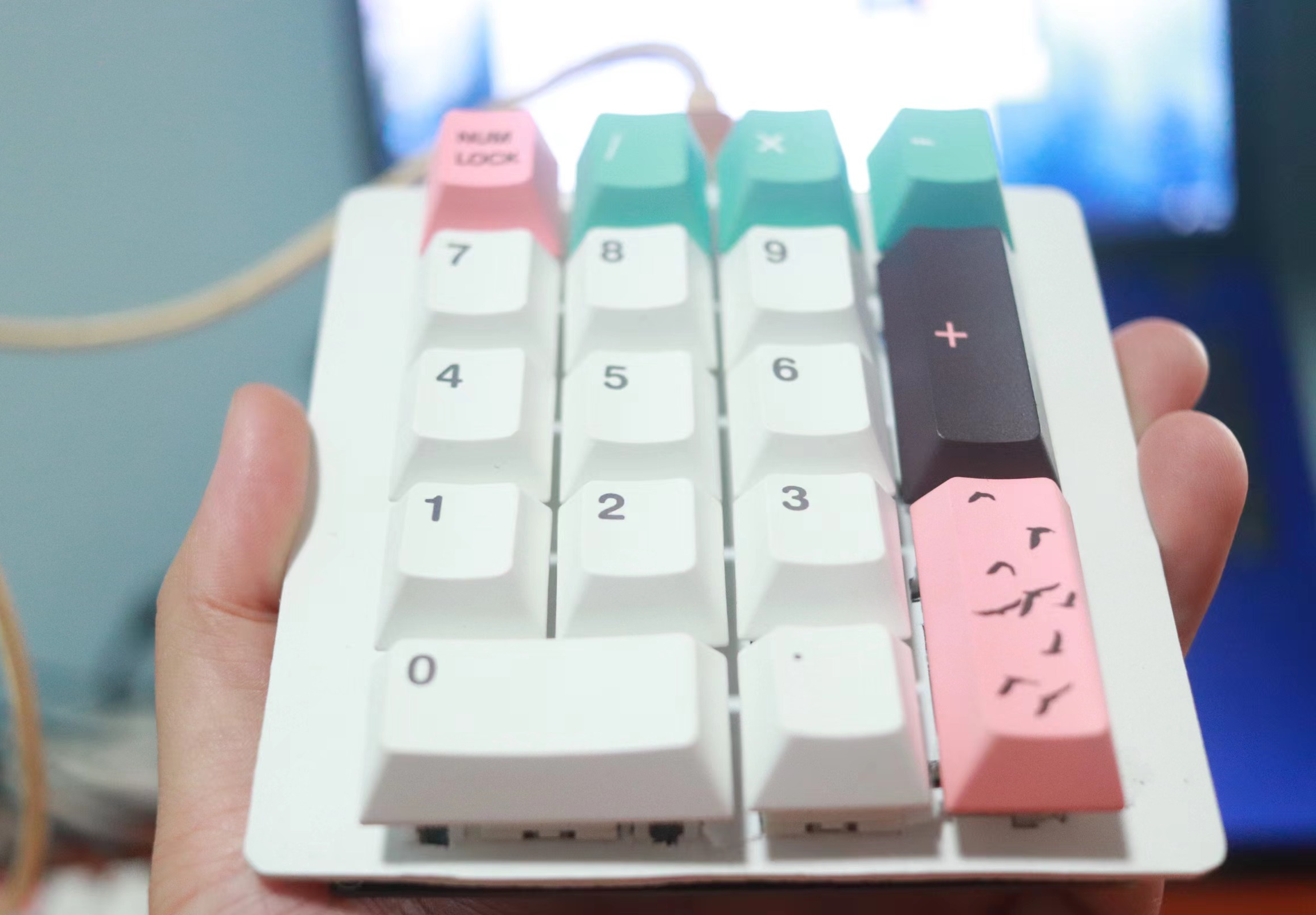

硬件非常简单,就是一个ch549的最小系统加上按键二极管。
![3.jpg]## 程序讲解
- **扫描程序**
常规的矩阵键盘扫描方式,digital17共有5行4列,逐行扫描,先把第一行ROW1置为低电平,再扫描所有的列, 如果某一列的电平为低,说明这一列有按键按下,依次扫描保存按键状态。
- **消抖程序**
扫描一行的周期是2ms,扫描所有按键一轮周期大概为10ms,扫描8次为80ms,只要这80ms内按键值相同说明这个按键处于按下状态,我采用的做法是用变量把每一个按键的扫描状态保存起来,扫描一轮就左移1位,只要这个按键的扫描状态为0xf0,那么这个按键就是按下状态。
整个程序是在VSCode+SDCC环境下编写的,不涉及任何商业,非常适合开源出来折腾。
