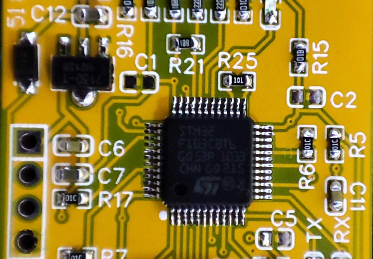

ST-Link V2
下载Debug和串口功能都试过没啥问题,就是这个拖拽下载没试
固件下载:
使用J-Flash或者STM32 ST-LINK Utility下载固件,下载附件里面STLinkV2.J28.M18这个固件。
J-Flash下载
打开J-Flash,根据下图所标序号所示选择目标芯片确定保存返回主页
点击左上角Flie菜单里面的第一个或者Ctrl+O选择附件的固件,直接一个F5
STM32 ST-LINK Utility下载:
打开附件里的固件,按照下图的顺序操作,等待烧写完成即可
如果安装stlink驱动连接上stlink后还是显示驱动问题可以下载附件里的STSW_LINK007_V2.31.21.zip这个文件再次安装驱动
固件更新:
进入STM32 ST-LINK Utility看动图
最后放张实图
