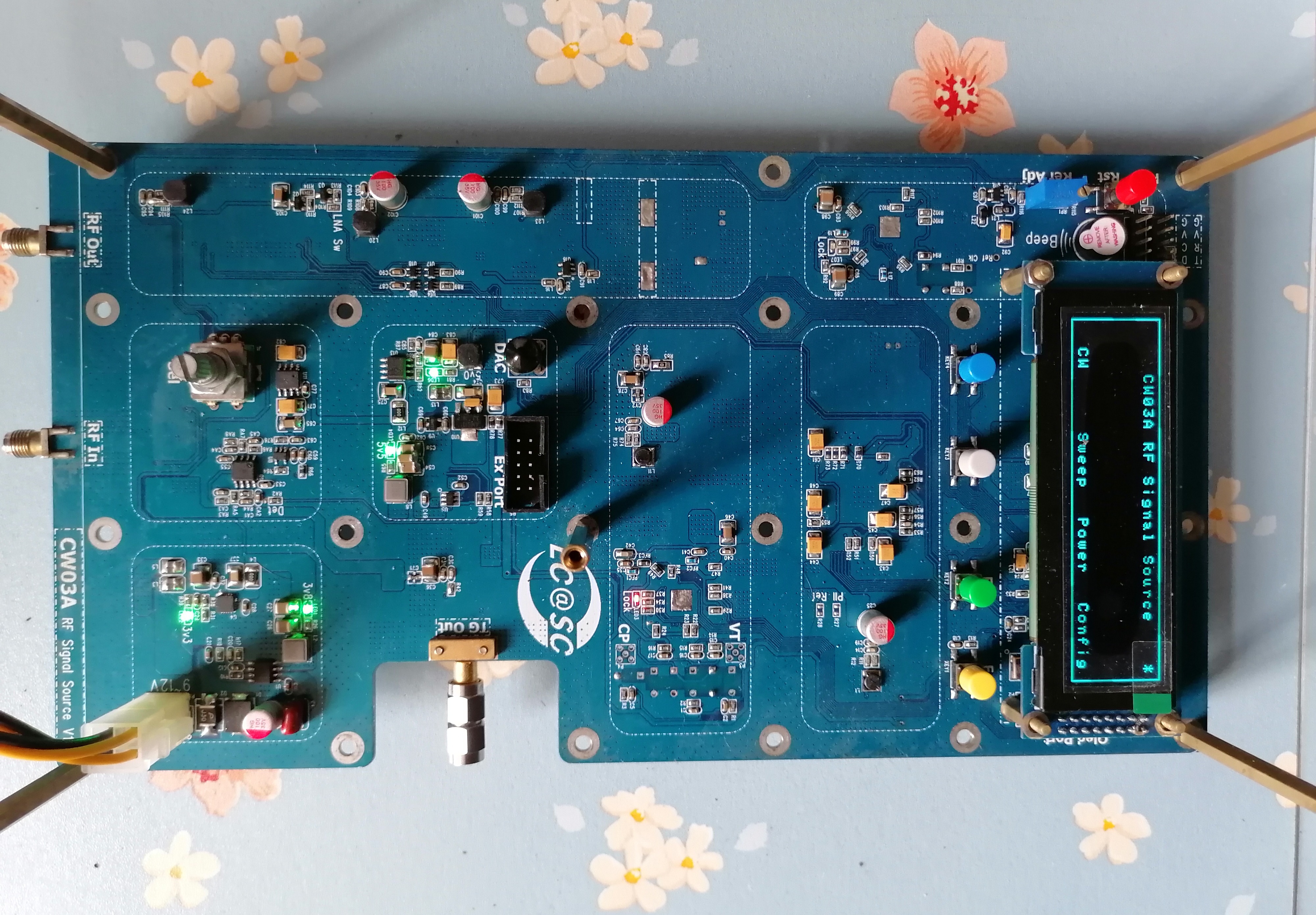

4、 整体架构
(1)直接输出模式
![image.png]
(2)下变频输出模式
![image.png](3)主控部分
![image.png]

7、描述项目硬件、软件部分涉及到的关键点
(1)  宽带
选用集成7个VCO的锁相环芯片LMX2592来实现超宽带的输出。相比传统YIG振荡器复杂的驱动电路,集成VCO的锁相环的外围电路比较简洁。
![image.png]

https://www.bilibili.com/video/BV1MZ4y1N7Zh/ 《PCB布局介绍》
