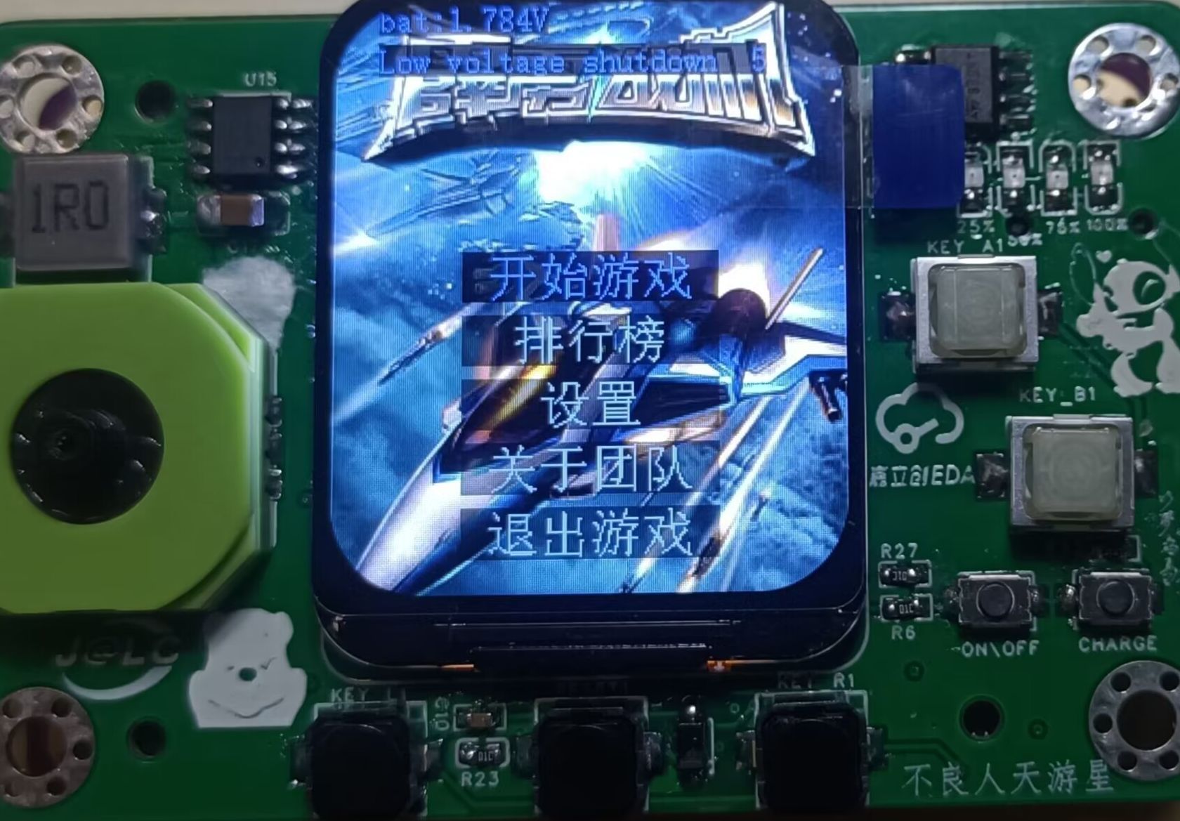

 一、作品介绍
本项目来自于立创梁山派游戏机训练营,使用梁山派开发板为主控的游戏机拓展板,板上集成有一键开关机模块,可一键开机,长按关机,以ip5306作为充电芯片,同时具有充电宝功能,可一键查看剩余电量搭载1000mah锂电池,可在特殊情况下为手机或蓝牙耳机等充电。以sx1308作为升压芯片,为开发板供电,体积小,供电稳定。集成度较高,体积小巧,和开发板大小,仅有7cm *4.5cm*2.3cm方便携带。
 二、实物展示
三、电路部分
 1.一键开/关机
 通过开关sw1或由CTRL信号线控制mos管的开关,从而实现对电路输出的控制。一键开机,由sw1(CTRL)短按拉低电平,使Q7mos管导通,从而使5V-CTRL网络电平拉高,形成自锁,Q5导通,实现一键开机。长按关机,长按sw1导通Q1给电容C12充电,进而导通mos管Q6,使5V-CTRL网络电平拉低,Q7mos管关断,实现长按关机。
2.SX1308升压电路
由于开发板供电电压为5V,因此需要将电池电压进行升压,升压部分采用SX1308芯片。SX1308是一款固定频率, SOT23-6封装的电流模式升压变换器,高达1.2MHz的工作频率使得外围电感电容可以选择更小的规格。内置软启动功能减小了启动冲击电流。SX1308轻载时自动切换至PFM模式。SX1308包含了输入欠压锁定,电流限制以及过热保护功能。小尺寸的封装给PCB省下更多的空间。
  特性
1、内部集成80mQ功率MOSFET
2、2V到24V的宽输入电压范围
3、1.2MHz固定频率工作
4、内部4A电流限制
5、芯片内部补偿,简化外围元件总数
6、高效率:最高可达97%
7、自动PFM
8、SOT23-6 封装
3.充放电电路
较Tp4056方案,IP5306具有充电宝功能,且外围零件少,不会占用太大体积。在外面偶尔会遇到手机没电的情况,但是没带充电宝就比较尴尬,如果此时恰好带了这个游戏机,就可以解燃眉之急。拓展板空间充裕,可搭1000mah电池。
IP5306是一款集成升压转换器、锂电池充电管理、电池电量指示的多功能电源管理SOC,为移动电源提供完整的电源解决方案。
IP5306的高集成度与丰富功能,使其在应用时仅需极少的外围器件,并有效减小整体方案的尺寸,降低BOM成本。
IP5306只需一个电感实现降压与升压功能。可以支持低成本电感和电容。
IP5306的同步升压系统提供最大24A输出电流,转换效率高至92%。空载时,自动进入休眠状态,静态电流降至100uA。
IP5306采用开关充电技术,提供最大2.1A电流,充电效率高至91%。内置IC温度和输入电压智能调节充电电流。
IP5306支持1、2、3、4颗LED电量显示。IP5306采用ESOP8封装。
4、音频输出
音频使用DAC输出,由于用喇叭接开发板信号线功率太小无法直接驱动,因此需要使用音频放大器将信号放大后,才能驱动喇叭。音频放大部分使用8002A芯片。8002A是一款款高性能、低噪声的线性功率放大器。其工作电压为3.0V-5.5V,最大输出电流为1A,最大输出功率为2W,具备内部过温保护、过流保护以及开关噪声衰减功能。此外,它还具有低失真度、低直流增益、高信噪比以及高通频带宽等优点。此外,该产品重量轻、尺寸小,使用方便。
5.EEPROM
游戏数据的储存需要保证掉电后数据不会丢失,这里采用m24c02储存游戏数据。该芯片是一款EEPROM,也就是所谓的掉电存储芯片,其使用方式比较简单,在数据手册中也写的非常清晰。该芯片支持总线控制,通过一个驱动地址完成设备的选定及写入/读取控制。
6.震动马达
为了还原游戏机的体验,在拓展板上使用贴片3610震动马达,使用PWM控制S8050驱动电机震动,还原”原汁原味"的游戏感受。
电路板已验证
