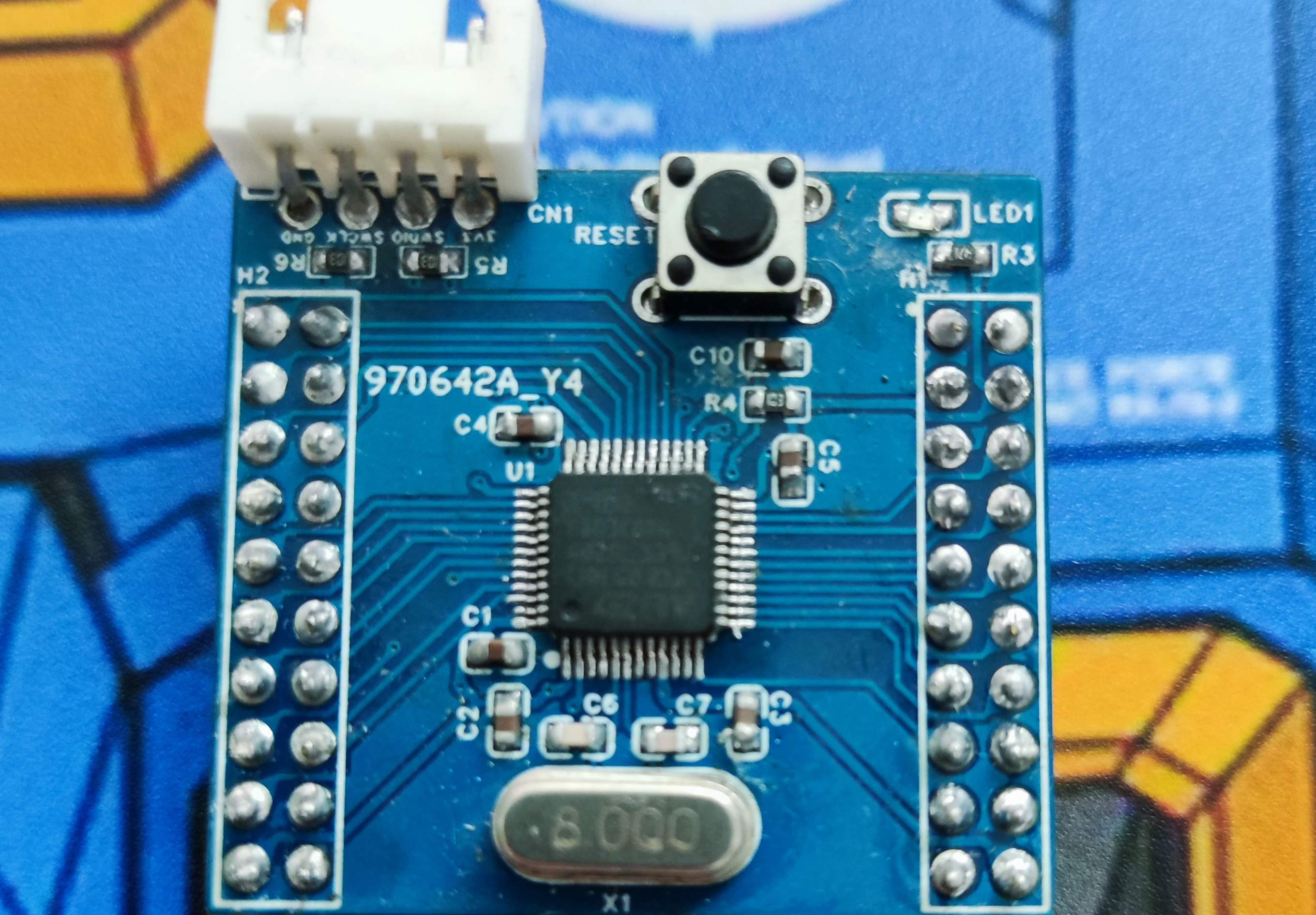

[Complete Design] STM32F103C8T6 core board
具体设计教程可参考CSDN上的文章链接:http://t.csdn.cn/beBQm,文章名称为:【开源硬件篇】STM32F103C8T6核心板
1.设计了BOOT电路、去耦电路、晶振电路、SWD下载电路、复位电路、电源指示电路、外围IO口电路
2. 板子供电需要通过外部接入+3V3引脚和GND引脚。板子供电建议在3.3V~3.6V,最好不要使用超过3.6V的电源供电
3. 设计了一路+3V3的电源指示电路,可以方便判断电源是否输入正常
参考设计图片
