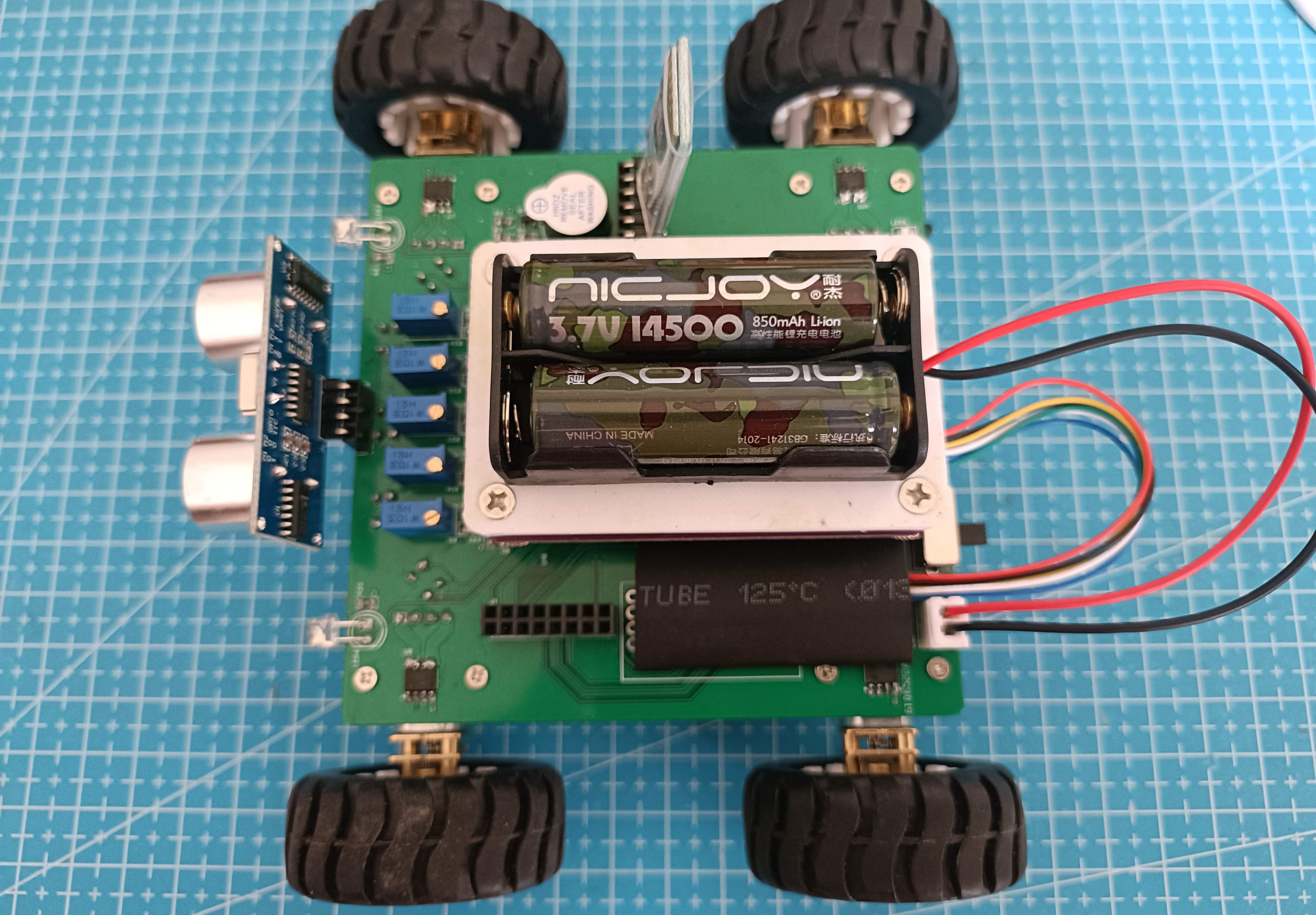

##### **一、功能描述**
1、蓝牙遥控:通过蓝牙模块连接手机,可在手机端控制小车运动等
2、四路电机驱动:通过单片机输出控制电机,电机带动车轮实现小车前进后退等运动
3、五路红外循迹:通过反射式红外光电检测管检测地面上的黑线,使小车沿着黑线运动
4、超声波避障:通过超声波模块检测前方障碍物
5、ADC电压采集:检测电池电量
6、蜂鸣器报警提醒:检测到障碍物或者电量不足进行鸣笛提醒
7、独立按键切换运动模式:模式按键默认循迹模式,可切换避障模式和蓝牙遥控模式;启动按键对小车进行启动或停止
##### 二、原理图设计说明
1、主控
立创·梁山派开发板GD32F470ZGT6
2、电源电路
电源使用2节3.7V的14500锂电池供电,CN1为直针座便于外接供电。U4为降压芯片可输出5V电压给单片机和外围器件供电。D1为肖特基二极管防止电源正负极接反

1、板材尺寸100×100mm
2、PCB为4层板,顶层、电源层、接地层、底层
3、信号线线宽为10mil,过孔内径12mil外径24mil;3.3V和5V电源线线宽40mil,7.4V电源线宽50mil,过孔内径24mil外径48mil;电机信号线为80mil
##### 四、注意事项
**1、注意模块安装后的朝向
2、电机用的是800转速的,PWM调速会出现低速时不动,高速时又太快的现象,不好控制所以建议买转速偏低的电机
3、电机由于接线不同,转动方向会不一致,需根据实际情况修改代码
4、电源架采用3D打印,打印模型见附件,配的螺钉是M3×16的沉头螺钉
5、小车在打开开关接通电源的瞬间,左前轮会转动,约1秒后程序启动会停止转动
6、小车默认是循迹模式,按一次模式按键切换到避障模式,再按一次切换到蓝牙遥控模式,可先选择模式,再按启动按键启动
7、小车蓝牙遥控APP见附件,安装需要旧手机,版本低的安卓系统
8、其它器件**
