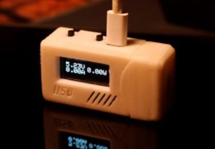

* 1、项目功能介绍
本项目源于嘉立创与国民技术合作举办的训练营活动。
这款功率计输入电压5-40V,低于5V会导致降压芯片无法正常输出3.3V,如果电压较高要记得选用高耐压的电容等器件。输入电流0-3A,电流再大点问题可能也不大,但是未经过测试,理论上来说短时间5A也没事。在电压电流采样的部分采用了训练营官方案例,采用了分压采样采集电压以及使用INA199系列+检流采样电阻采集电流。两个信号处理都直接交给单片机内置的12位ADC。由于只有12位,它对外部输入的最小分辨率只有3.3v/2^12=0.8mV。官方示例程序中电压与电流的分辨率都为0.01,大概是为了显示效果而取舍,不过对我来说也足够用了。除了基本的测量功能,本项目还增加了快充诱骗功能,可选择PD/QC协议诱骗。
*2、硬件部分
两个采样部分无需多言,官方示例已经很清楚了。值得一提的是要注意电流采样芯片的两个输入脚,千万别接反了!!!!,我的第一版电路就有这个问题,焊接完成后死活显示不出电流,一量OUT脚只有几毫伏,还以为是芯片寄了,换了一块备用的依然是这个问题,然后去检查电路,愣是没看出有啥毛病,无奈去仔细看了一遍datasheet,看到里面就是个封装好的运放才恍然大悟
最后还是飞了两根线解决的。(开源的电路图与pcb均已纠正这个问题)。还有就是TYPE-A公头也得注意一下,应该是要与屏幕在同一侧,不然焊完想要插电脑就会发现屏幕翻身了……(此问题也已经在pcb中更正)
降压部分,原本也是照抄官方案例4-24V版本的,现成的直接拿多香啊。结果后来看群里说5V的时候输出不正常,只能自己设计,为了节约空间,找了个SOT-23封装的,参考手册设计。实际测试效果不错,5-12V稳定输出3.4V电压,往上因为没有合适的电源就没测试,理论上来说应该是正常的。芯片的输入端支持4.75-40V。
然后是快充诱骗的的方案,我为此去了解了一下快充协议,最后找到了两款合适的诱骗芯片,CH224K和LDR6328,LDR6328的优点是他兼容PD/QC协议,但问题在于它是自动诱骗,我还是喜欢能自己控制,于是最后选择了CH224k,但它也有个问题,虽然它也有dp和dn脚,但是手册对QC协议的事儿只字未提,只说了能骗PD。保险起见,QC方案再另选一个。资料找着找着就刷到了b站的视频:QC诱骗2-协议篇_哔哩哔哩_bilibili  这个方案在硬件上可以说极其省事了,大佬在开源平台也有发项目,大家有需要可以去看看  我市大葱明-QC诱骗模块-单片机版 - 嘉立创EDA开源硬件平台 (oshwhub.com)  。
最后接口部分秉着我全都要的原则,上面有TYPE-A的公母口,TYPE-C母座,DC的母座,以及一个4p的弯排针,可以用来给电机或者开发板供电并测量功率,尽可能地满足常用的需求。(图为用dc电源驱动一个控制板坏了的舵机)
外壳部分使用solidworks2021版本建模,现在放出来的版本应该是没有什么大问题的,至少装配图看起来是这样的。这回也懒了,色都没上,能用就行,打样我也打了三回了,问题基本上都修正了。3d打印的话我也留了误差量了,只要精度在1mm之内应该都能塞进去。我自己这回头一次用ABS进行打样,还是挺顺利的,好歹打出来了,有一小部分区域有些许层裂,大概要追求更好打印效果的话还得封箱打吧。装配用了四颗M3*16的螺丝
