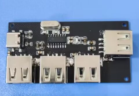

2. Physical and test picture
参考设计图片
