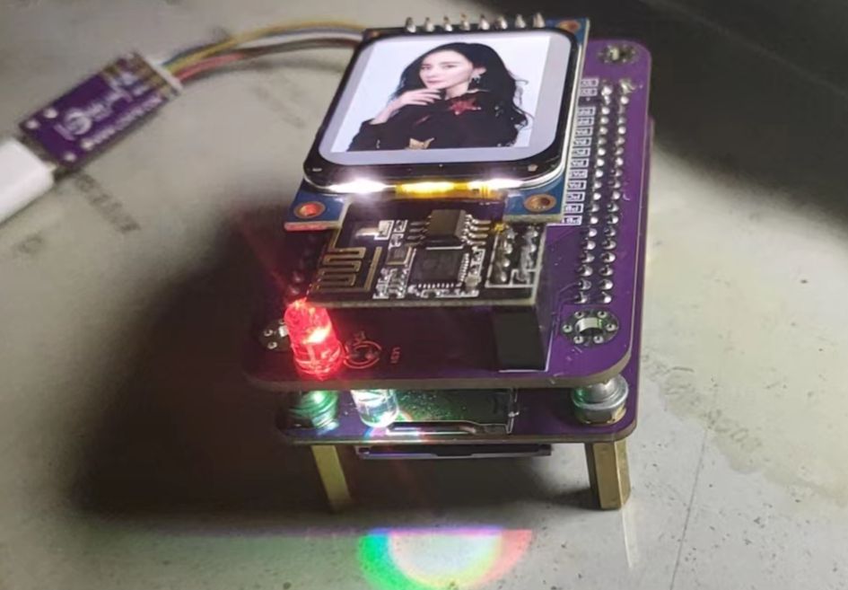

一、这次硬件设计有
1、ds1302时钟设计
2、DHT12湿度传感器
3、DA播放音乐(程序正在设计)
4、esp01s
5、2个led彩灯
二、支持展板的程序(点击跳转相应代码)
1、点灯控制
2、lcd屏幕(参考官方啊)
3、key按键
4、esp(请先用AT指令设置ap)串口打印
因为要用到2个串口(USART0、USART1),这时候就与要独立的串口打印“usartPrintf”(不能同时重定义到printf)、在配合cjson非常丝滑,
5、dht11程序
6、ds1302程序
7、delay函数实现
请期待
x、u8g2
x、什么时候想好  就来(狗头保命)
三、Cjson库的使用
cjson的使用   到官网去下载cjson,或者移步下方
示例
