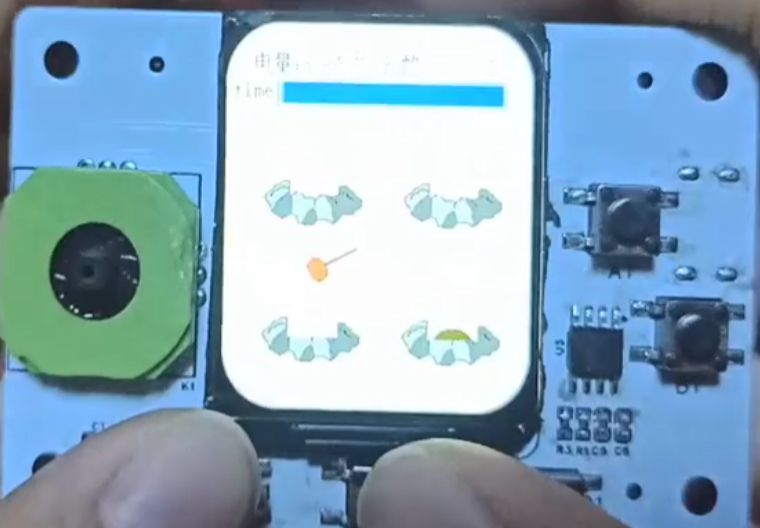

1、 硬件设计
大部分电路都是参考官方的游戏扩展板电路设计的,这样能够快速验证电路的准确性,减少相关不必要的时间浪费。
1.设计屏幕显示电路,该屏幕采用SPI通信,通过软件PWM调节屏幕背光亮度;
![image.png]2.设计按键电路,该按键实现功能选择及操控光标的定位移动;
![image.png]该部分主要实现打击等功能;
![image.png]该部分主要实现一键开关机及复位,设置为短按开机长按关机,该电路中需要特别注意的是必须放置D1二极管。
![image.png]该部分电路为一键开关机硬件电路的设计
![image.png]3.设计电池供电电路。
此电路为5V升压电路,将电池电压稳定在5V上下。
![image.png]此电路为电池充电电路,在未满情况下红灯指示,已满状态下绿灯指示,结束充电。
![image.png]该部分为电池电压采集电路,该电路中的Q9主要是为了防止关机存在耗电现象。
![image.png]4.设计音频输出电路,不但可以耳机输出,还可以外放游戏声音,通过软件设置声音的开启与关闭。
![image.png]5.设计存储电路,存储每次操作后的数据,保证再次上电时之前设计的数据依然有效。
![image.png]6.该部分电路主要实现震动功能。
![image.png]总结:在本次游戏机设计中,遇到了很多的问题,通过网上查找资料及与群内部人员交流解决部分问题;在此次设计中,学习到了很多,提升了自己解决问题以及独立思考的能力;学会更多的是,对该主控芯片的应用。以立创梁山派开发板为核心设计外围电路,编写程序,实现所有功能。
