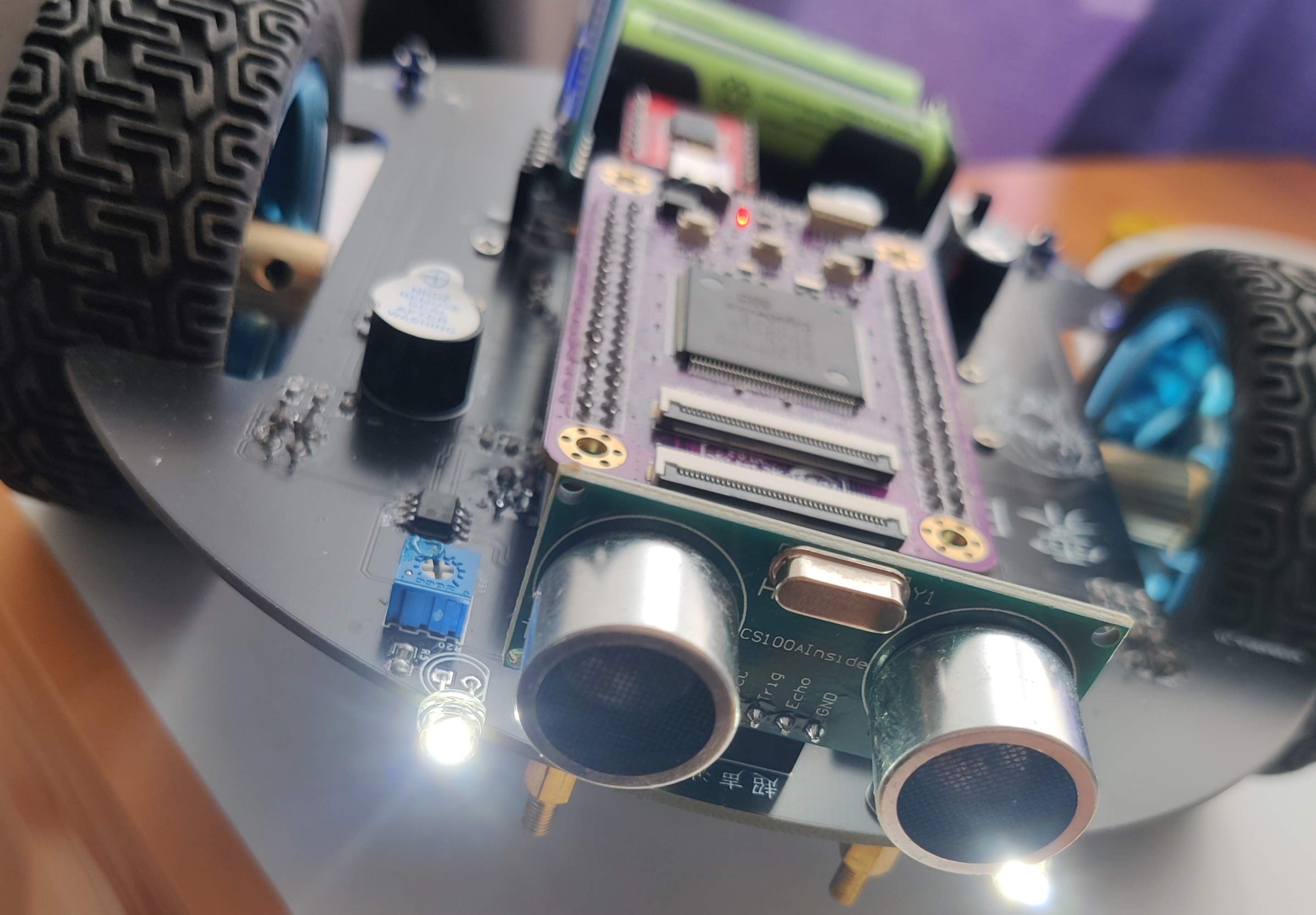

## 实物展示说明
提示:作品的实物图片,图片可以加上说明。
![IMG_20230222_170836.jpg]上电LED车灯闪烁两圈表示启动完成
模式0为初始化状态,LED模式灯不闪烁
按一下模式按键,进入模式1状态,蓝牙控制模式,此时,LED模式灯为2秒闪烁一次,点击启动按键就可以用手机控制小车运动了
再按一下进入模式2状态,模式2状态自由奔跑的避障模式,此时,LED模式灯为1秒闪烁一次,点击启动按键就会直走遇到障碍物就会执行避障程序。
再按一下按键为模式3状态,此状态为寻迹状态,此时LED每200ms快闪,点启动按钮就可以启动了寻迹了。
再按一下当然是回到模式0了。
