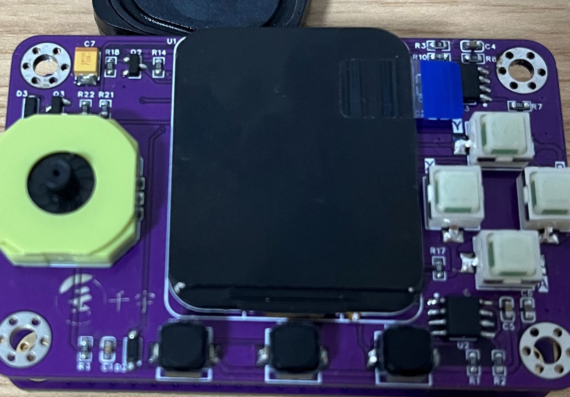

## 6. Real object
![IMG_0887.jpg] ![Screenshot 2023-05-13 100637.png] ![Screenshot 2023-05-13 100716.png]
