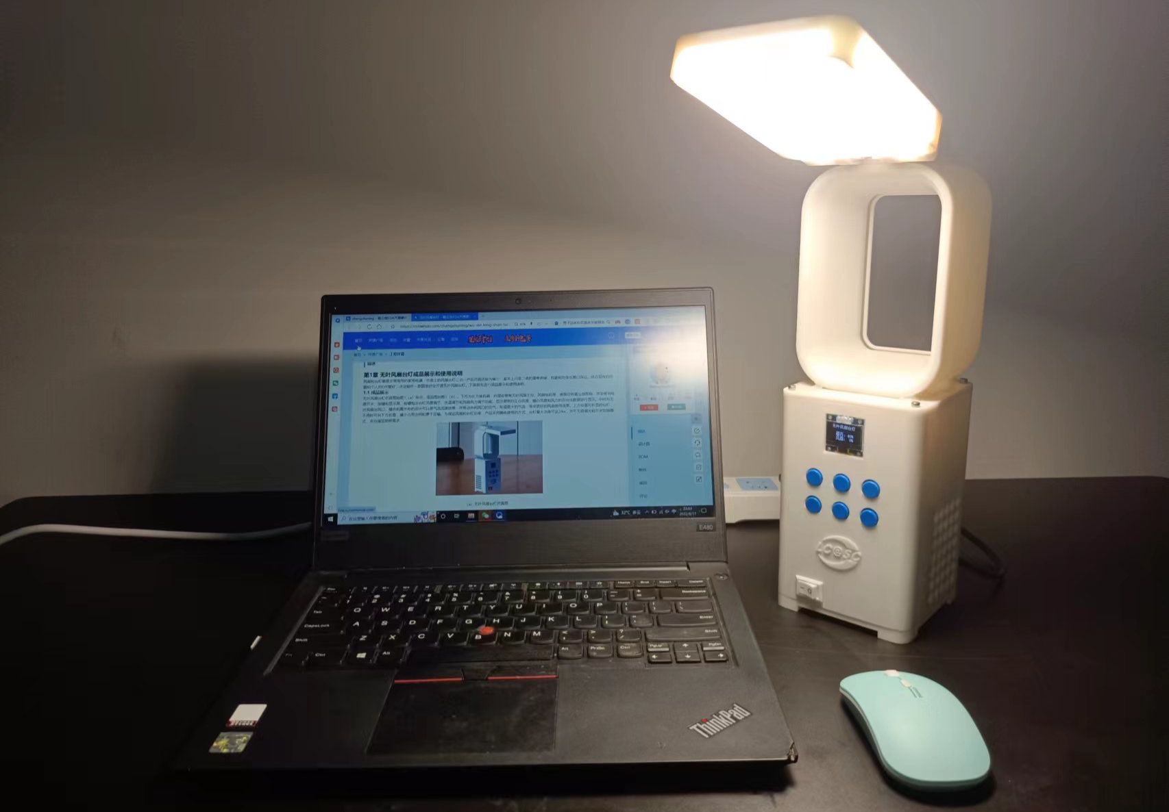

1.1 成品展示
无叶风扇台灯仿真图如图1(a)所示,成品图如图1(b)。下方为长方体机箱,内部安装有无叶风扇主控、风扇电机等,表面印有嘉立创图标,并安装有电源开关、按键和显示屏,按键包含台灯亮度调节、色温调节和风扇风力调节功能,显示屏则对正白亮度、暖白亮度和风力的百分比数据进行显示。中间为无叶风扇出风口,模仿机翼外形的设计可以使气流流速倍乘,并带动中间风口的空气,形成更大的气流,带来更好的风扇使用效果。上方安置可折叠的台灯,不用时可向下方折叠,减少占用空间和便于运输。为保证风扇和台灯功率,产品采用插电使用的方式,台灯最大功率可达24w,并可无极调光和开关切换模式,充分满足照明需求。
(a)无叶风扇台灯仿真图
   (b)无叶风扇台实物图
图1  无叶风扇台灯成品

第2章 3D外形设计
电子产品的设计主要包括3D外形设计、硬件设计和软件设计三大部分,体现出相互约束和相互支撑的关系。在设计该款无叶风扇台灯产品时,首先进行了产品定位,我对它的定位是:一款桌面式小型无叶风扇加大功率台灯。
良好的外观是吸引用户的重要因素,最终选定了长方体折叠式外形方案,然后便使用Catia软件进行具体的3D外形设计。该无叶风扇台灯的3D模型和爆炸图分别如图3(a)和3(b)所示。
3D结构打印件主要包括如下零件:底座、箱体外壳、风扇气道外壳、风扇涡轮扇叶、出风口外壳、台灯外壳等。
(a)无叶风扇台灯3D模型
  (b)无叶风扇台灯爆炸图
图3  3D模型图
