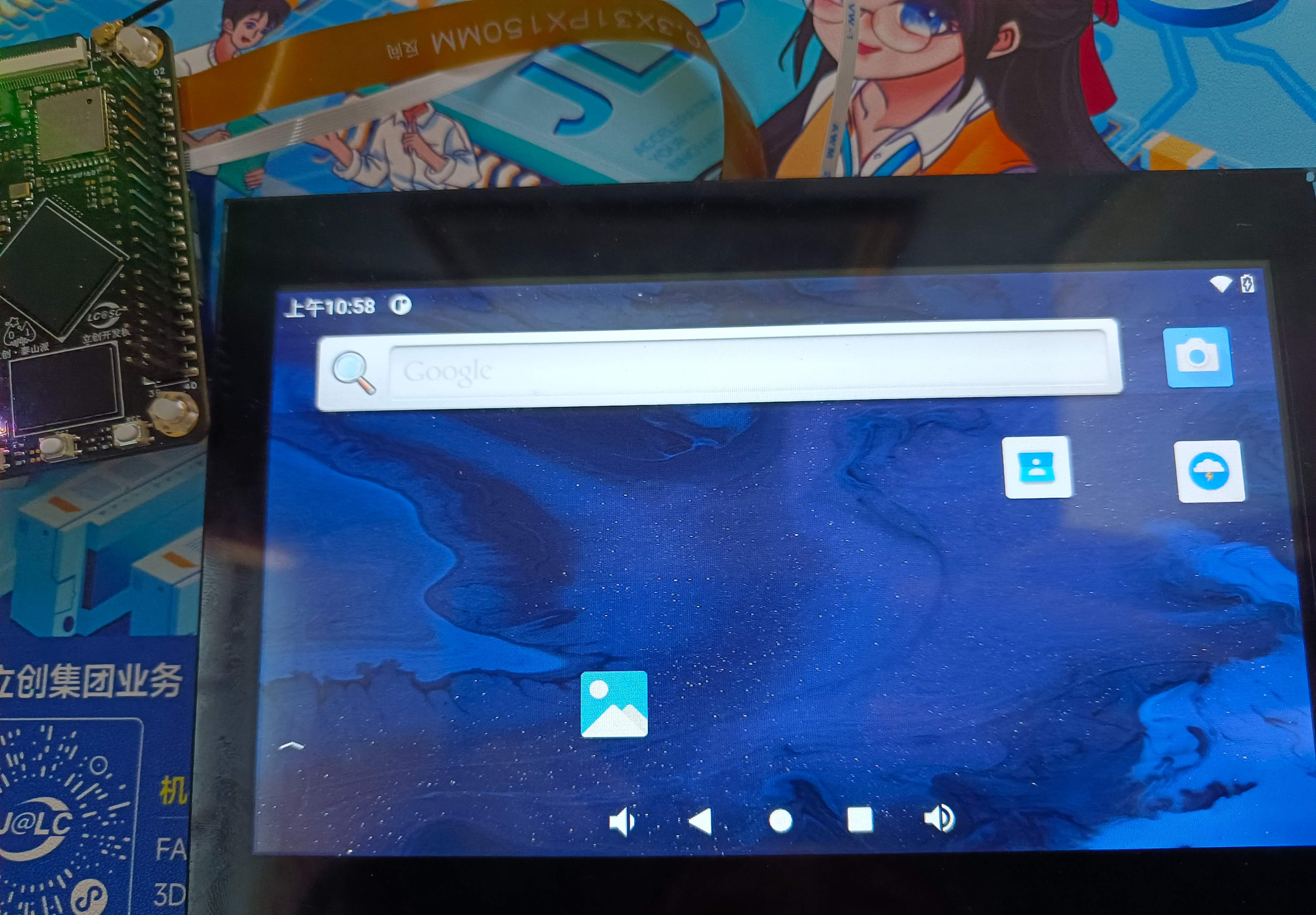

基于泰山派平板
简介
基于泰山派开发板的平板
不失去其开发板地位
参考链接置顶
1.第09章.【立创·泰山派RK3566】项目案例 - 飞书云文档 (feishu.cn)
2.泰山派MIPI DSI 转 RGB 适配器 泰山派MIPI DSI 转 RGB 适配器 - 嘉立创EDA开源硬件平台 (oshwhub.com) 3.ICN6211调试说明V0.4 - 文档之家 (doczj.com)等
硬件部分
1.泰山派接入(上半部分为mipi接入,下半部分为触摸接入)
2.桥接芯片ICN6211
3.液晶屏驱动电压部分 适用于大部分7寸RGB屏幕
背光部分(此部分不焊接,泰山派的背光驱动电路适配此款屏幕背光)
4.屏幕接口 (左边接入屏幕GT911,右边排线接入显示排线)
5.去耦及屏幕功能选择电路.
6.如果复刻建议去除的部分(用两个测试点 代替就行)
7.其他说明:
  布线MIPI差分对内及对间做阻抗匹配
  屏幕驱动电压部分与数字低 单点接地
  元件选型请选用立创商城正品元件
 排线均选择反向的
软件部分(详情查看附件)
液晶屏初始化部分

需要单独写一个触摸屏的配置函数,
static u8 GT911_Send_Cfg(u8 mode,struct i2c_client *client)//修改
int ret;
u8 buf[2];
u8 gt_cfgs_reg[2] = {0x80,0x47};
u8 GT_CHECK_REG[2] = {0x80,0xff};
u8 i=0;
buf[0] = 0;
buf[1] = mode;
for(i=0;i
buf[0]+=GT911_CFG_TBL[i];
}//计算校验和
    buf[0]=(~buf[0])+1;
 ret = my_touch_i2c_write(client,  gt_cfgs_reg,sizeof(gt_cfgs_reg), GT911_CFG_TBL, sizeof(GT911_CFG_TBL));//发送寄存器配置
    if (ret
        MY_DEBUG("I2C write jicunqipeizhi error!");
 ret = my_touch_i2c_write(client,  GT_CHECK_REG,sizeof(GT_CHECK_REG), buf, sizeof(buf));//写入校验和,和配置更新标记
    if (ret
        MY_DEBUG("I2C write jiaoyanwei error!");
return 0;
触摸初始化序列(184个寄存器)

外壳
*本项目中pcb贴紧屏幕放置而且粘合,所以未在外壳 中体现
预留按键孔,预留主芯片散热孔
其他
视频为压缩后的效果,实际效果比较好,
另外,打印的3d外壳迟迟没到,等到了再分享
