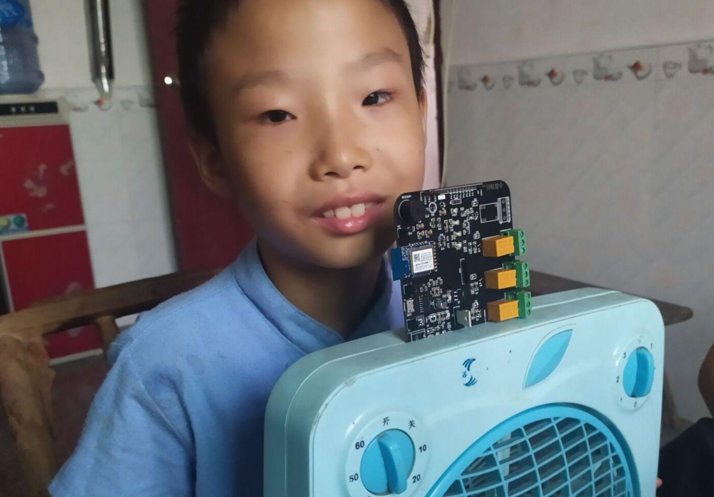

接下来就是拆解风扇,把风扇内部改造一下 我同时会拍摄视频上传! 1.jpg 拆解电风扇
安装电源模块,测量最大档位电流,发现只有0.14a,我非常满意,这样继电器可以完美的工作了,这里不建议大家使用大电流
4.jpg 通电测试
**截止8月16号,我的全部工程已经完成,功能已经进行测试,在这一次暑假训练营中,真的学到了很多,在这里感谢立创支持。视频已经同步上传哔哩哔哩,链接  ****https://www.bilibili.com/video/BV1ba4y1J7dy 欢迎大家观看和评论
最后我再总结一下,我测试了电风扇的电流,只有0.17a,用继电器完全够用,铜宽也刚刚合适,如果你使用的是大电流,建议增加参数,提高带负载能力,在PCB布线时也要考虑高速信号,还有就是最好是先看一下外壳再做打算,因为外壳限制了电路板的尺寸。我们可以在每次调试中吸取经验,失败不可怕,勇于尝试,去不断改进,这一次的PCB我改了10多次,认真听取了多方面意见, 1、220v走线间隔要足够宽 2、电容要靠近芯片供电端 3、可以减少不必要的接口 4、认真查阅资料,自己动手写代码 5、耐心调试,不懂就问,敏而好学,不耻下问 6、思考人家电路是怎么实现功能的,如何去改进自己的电路 7、日积月累,好好利用实践中学到的经验之谈
在这里感谢前公司同事陈家泉的提供的意见,感谢摄像师雷嘉伟,感谢各位提供帮助的朋友们,知来者之可追,实迷途其未远!让我们共同进步! 顺便爆一下照,感兴趣的兄弟可以帮忙介绍介绍Work 2.jpg
