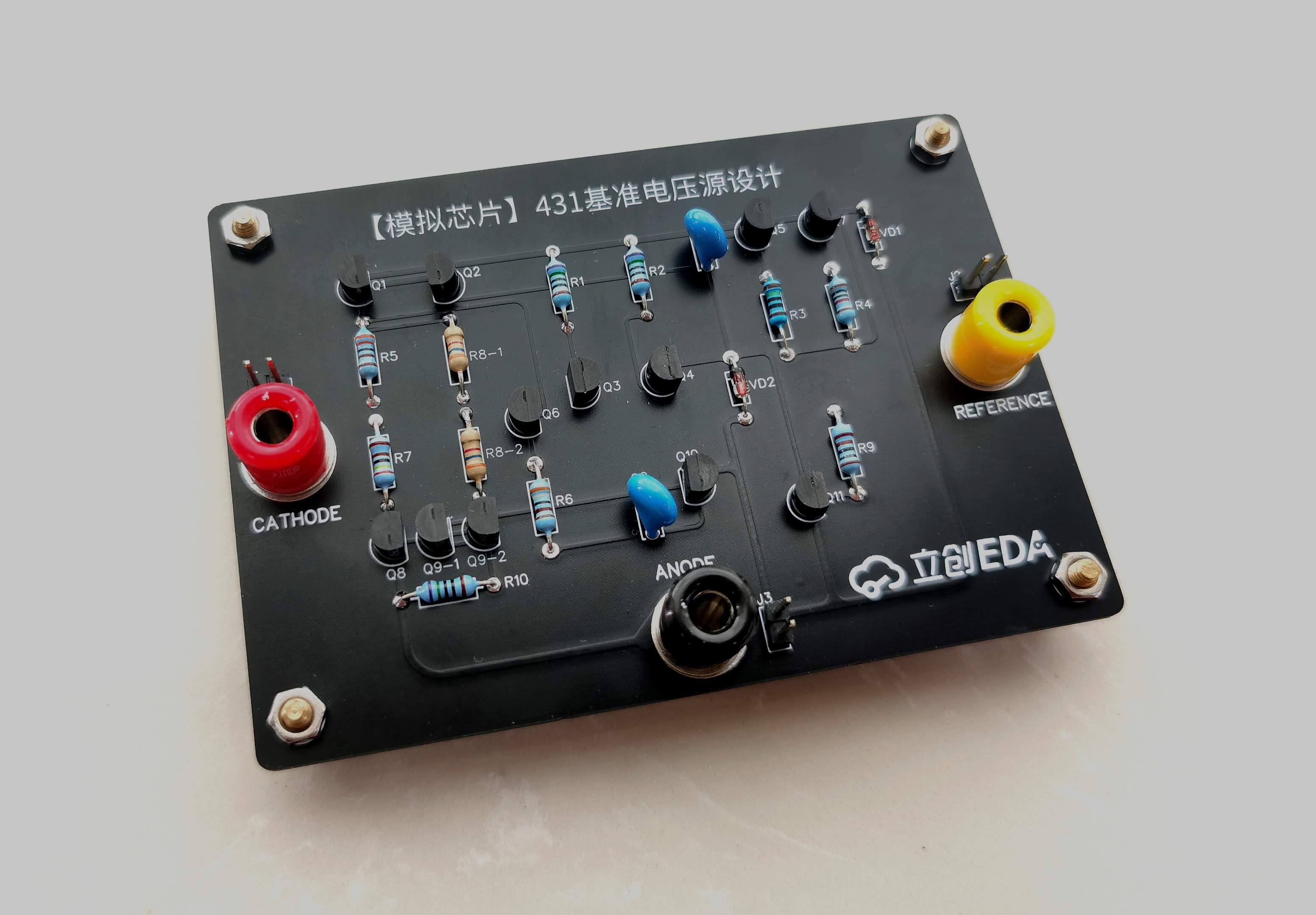

6 焊接与调试
6.1 硬件焊接
     拿到板子和元器件后应先检查物料是否有缺失和遗漏,检查无误后再进行焊接。焊接原则是先低后高,首先把电阻,电容和二极管焊接到板子上,然后再焊接三极管,排针,最后安装香蕉头接口。直插器件的焊接方法如下图所示,注意焊接时对准位置,检查元器件型号是否正确,锡线是否虚焊,避免影响电路性能,导致电路不能正常工作。
图6-1 电阻焊接操作图
图6-2 三极管焊接操作图
图6-3 PCB装配图
图6-4 未焊接PCB板
图6-5 PCBA实物图
图6-6 PCB-3D预览图
6.2 硬件调试
     完成焊接第一步,切勿直接上电测试,即使你很兴奋,顺利完成了元器件的焊接,但也不能心急。焊接完成后需要使用万用表检查电源与地是否短路,焊接过程中有没有出现短路以及断路的情况,检查无误后方能进行上电测试。
     首先测试是否有基准电压。将电路板上K端引线和R端引线接在一起,串接1个1K电阻,再接12V直流电源正极,A端接电源负极,电路如图6-4所示,实物连接图如图5所示。测输出电压(K、A端之间电压)为2.5V左右,如偏离太多,应检查电路板元件是否焊错,锡线是否虚焊等。
图6-7 基准电压测试图
图6-8 基准电压测试连接图
     基准电压精度测试按图6-8电路实物装置,测5V~10V的不同输入电压,如图6-9所示,得到一组基准电压的值如表6-1所示。可以看出基准电压在2.45V不变。
表6-1 5V~10V输入电压测基准电压表
图6-9 基准电压测试图
     最后测试5V输出电压,将电路板上K端串联1个2K电阻和R端接在一起,K端串联1个470Ω电阻,再接直流电源正极,R端串联1个2K电阻和A端接在一起,A端接直流电源负极,如图6-10所示。测输出电压(K、A端之间电压)为5V左右,如偏离太多,应检查电路板元件是否焊错,锡线是否虚焊等。
Figure 6-10 Regulated voltage output test chart
Figure 6-11 Stabilized output test connection diagram
     The voltage stabilization accuracy test is based on the physical device of the circuit in Figure 6-11, and different input voltages from 7V to 12V are measured, as shown in Figure 6-12. A set of reference voltage values ​​are obtained as shown in Table 6-2. It can be seen that the regulated voltage is around 4.9V.
Table 6-2 7V~12V input voltage measurement stabilized output voltmeter
Figure 6-12 Regulated voltage output test chart
