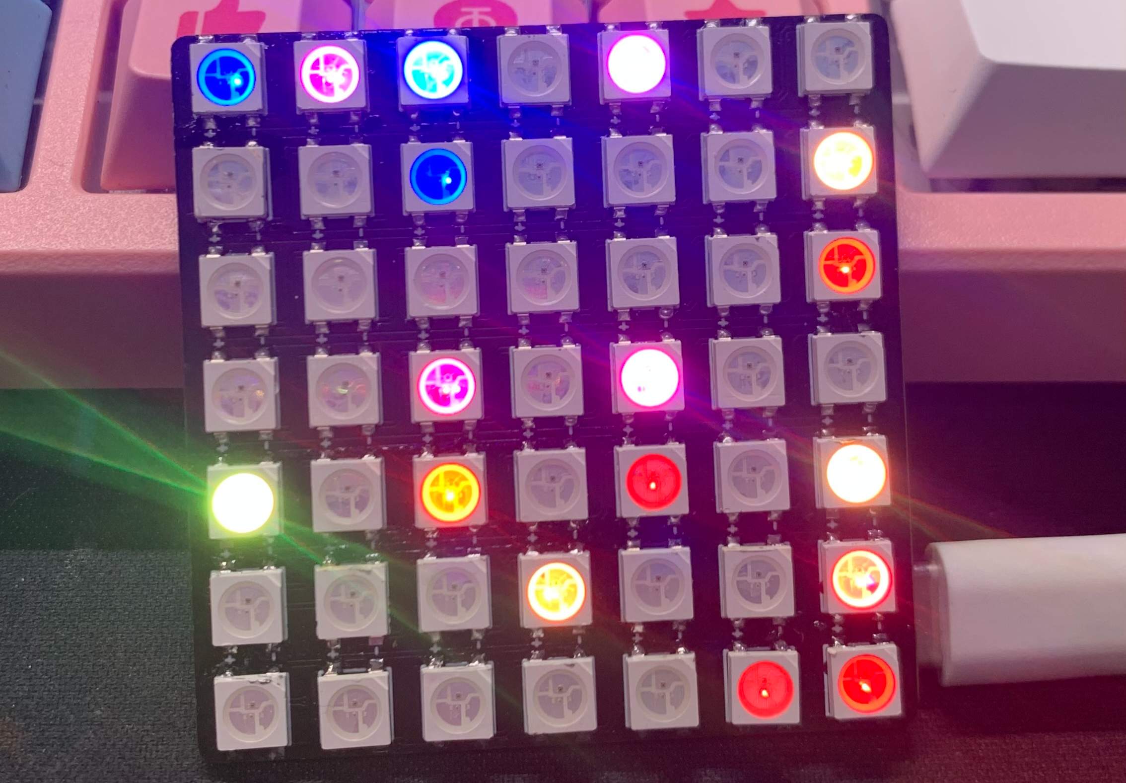

“WLED”这个开源项目,可以说是把RGB灯的控制玩出花来了,有100多种特效、可以做250个预设、可以定时关闭、可以调速等等,最重要的是可以连接WiFi,有独立APP,可以IP地址网页控制。这样在写代码的时候想调光直接打开浏览器就可以设置了。
WLED是一个软件开源项目,并没有配套的开源硬件,也有其他人为WLED做了硬件,但是我并没有发现特别漂亮的,于是我就画了这个板子。
这个板子所需的器件也是很少的,五十多块钱应该可以拿下。
RGB灯珠型号是WS2812B(5050) 这个板子主控用的ESP32-PICO-D4源代码我放在附件下面并附带二进制文件(推荐使用)和环境所需文件

zZihPjnLqaW1yLb1syNfsRCon5804SevxEtGrglF.png我们同时也可以看到控制器的IP地址,将这个IP输入到同一个网络下的电脑的浏览器中,就可以打开网页端的配置页面。    我们进入配置页面以后,首先要做的是设置我们灯带的长度,在“Config”中的“LED Perferences”中:
dOkOi4ArAifT9sFHQSykIczQXPucVgAzxJZUlKbg.png最后别忘了点击保存。    除此之外,大家在WiFi配置完成以后可以到WiFi设置里面将板子的AP模式关闭,不然板子发热会比较严重。还有就是可以添加自己的预设,并且到LED设置里面找到Defaults下的Apply preset,自定义开机默认的预设,不然每次开机都是默认的橘黄色。
最后给大家放一张照片和一段视频
