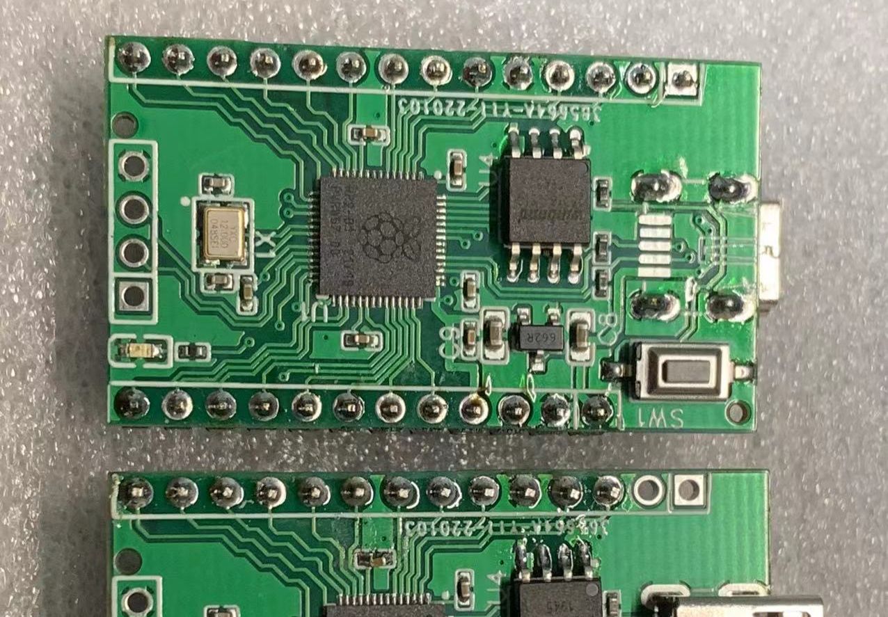

# 工程简介
USB2USB Converter Board for RP2040 Pro Mini 核心板.
* 简化设计,仅可以工作在3.3v。 于是去掉了降压电路和电平转换电路。
* 将状态开关接到max3421e的GPINx脚上,减少对单片机引脚的占用。
* 增加对2.4g 串口透传模块的支持(底板背面)
* 原理图 参考 SparkFun USB Host Shield, Arduino USB Host Shield,TMK USB2USB Convertor
* 固件采用 TMK开源代码([https://github.com/tmk/tmk_keyboard](https://github.com/tmk/tmk_keyboard))
* Pro Mini 主控板在淘宝搜索 Pro micro / Pro mini 可以买到
* RP2040 Pro Mini 核心板参见我的对应的工程。
