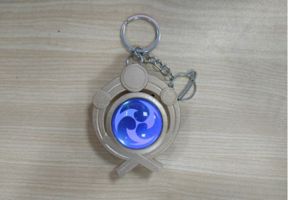

Holo_Eye of God
**项目资料已经开源在github上,[神之眼自制](https://github.com/shuaizenge/Genshin-Impact-Eye-of-God)**
# 硬件
主要借鉴小渣渣的硬件设计,详细请见[神之眼挂件V1.1](https://oshwhub.com/Myzhazha/esp32_pico-d4-video)
主要包含模块:
- ESP32 Pico D4 主控芯片,神之眼的灵魂部分,负责整体的控制
- MPU6050 姿态解算芯片,主要用来获取当前位置,从而对神之眼进行控制
- TP4055 充电芯片,控制充电电流和充电量控制
- EC190707 开关IC,2s长按来开关机
- RT9013-3.3 稳压LDO,降压到3.3V给芯片供电
- GC9A01 屏幕,圆形屏幕展示
