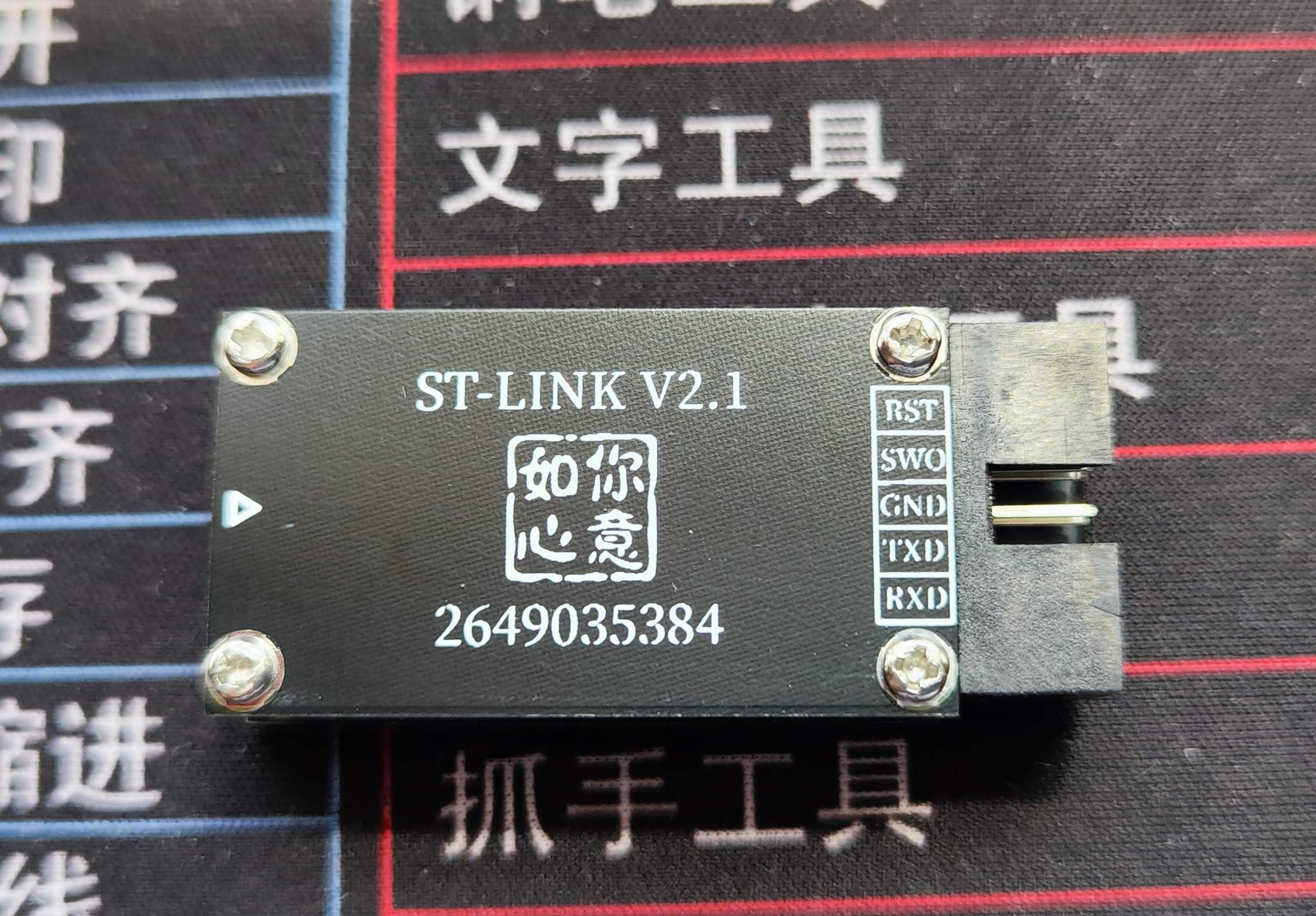

ST-LINK V2-1
本仿真器是在"负熵生之光"大佬的基础上进行了修改如下:
1、去掉了D+ D-的稳压保护(因 负 的实际上没有焊接)
2、修改了尾部输出焊盘顺序 与某宝V2版本的输出顺序进行匹配兼容
3、去掉了下载输出的排针过孔 直接通过简牛座焊接到PCB尾部焊盘来实现输出仿真
4、修改了输出的丝印的顺序
通过这些修改 可直接通过我设计的接口转接板来进行不同接口的下载
告别了杜邦线的误插、接触不良、繁琐等问题
本项目实测可用主控芯片:
STM32F103CBT6 刷ST_LINK V2.1固件
STM32F103C8T6 刷ST_LINK V2固件
非常推荐:
合宙AIR32F103CBT6刷V2.1固件完全兼容  (这个芯片价格在4.8  可把整体成本降到十元左右)
固件下载:
暂时可参考下面链接制作方式
后期有时间 我将出一个完整教程
版本区别:
V2:支持STM32和STM8调试,不带虚拟串口V2-1:仅支持STM32调试,           不支持SWIM(即不能调试STM8),           带虚拟串口和虚拟U盘下载。
