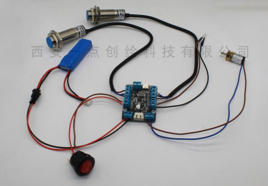

  该充电板是针对工创大赛新能源赛道设计,可通过太阳能或生物质能给2S锂电池充电,且有LED充电提示灯。为了方便大家的使用,充电板中还添加了一键开机,双路磁传感器,LED灯显示等功能,且功能均可通过连线外接的形式,如LED灯外接,电源开关外接等等,方便大家将电路藏在小车内部,只在外壳上留出需要的接口即可。下面将详细给大家介绍具体的使用方法以及注意事项。

  充电板正面如下图所示,几乎每一个引出端子都标明了具体的作用:
![Snipaste_2023-03-29_16-58-57.png]
  相应的,板子背面都有标明每个接口的作用,如下图所示:
![Snipaste_2023-03-29_17-01-29.png]

  1、两个充电接口都是一样的,使用一个口即可,最好不要两个口都接设备,因为这两个接口是导通在一起的
  2、因为整个板子的供电(除了锂电池充电部分)以及电池输出接口输出的电流都是经过电源开关那两个接头的,所以电源开关选择的时候电流要适合。一点创绘提供的开关能承受12A电流。
  3、电源开关接通后,LED灯可能会闪烁一下,这属于正常现象
  4、当电池插上转接线后,注意转接线不要短接,要不然会产生电火花。
  5、注意接线的时候不要接反,LED灯接反可能灯会烧掉,不一定会影响板子;传感器线接反最多传感器烧掉,一般不会影响板子;Type-C不可能接反;其他地方接反可能会有未知效果。
  6、板子安装的位置要万分注意,不要直接将板子放在导体上面,比如板子直接放在铁上,这样会让整个板子短路,因为板子背面有导体,会联通在一起。板子给了4个M3安装孔,可以通过铜柱等方式将板子垫高。
  7、因为锂电池有使用寿命,充放电周期越多,电池容量越小,故建议在比赛时用全新的电池,发挥出最大的性能。
  8、若充电部分充电电压达不到最低标准(看官方手册上写的是3.5V,实际上只有4.7V),可在充电接口前添加一个升压模块,先升压然后再进行充电。
  9、锂电池最好不要边充电边用电
  10、当充电LED以1.6Hz闪烁时,表示异常,可能原因为电池端过压,电池短路,充电时间超时,芯片过温,电压电流太小等等
