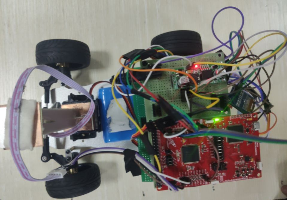

本系统主要是由单片机控制模块、OLED显示模块、电源模块、驱动模块、电机、电位器、超声波模块。
1、主控制器件的论证与选择
1.1.1电机选用
电机比较
方案一:采用无编码器的普通电机
    普通电机虽然连线简单,使用方便,但无法实现测速效果。
方案二:采用带霍尔编码器的步进电机
    带编码器的电机可以返回脉冲,便于测得速度。
    通过比较,我们选择方案二。
1.1.2控制系统方案选择
方案一:采用在面包板上搭建简易单片机系统
    在面包板上搭建单片机系统可以方便的对硬件做随时修改,也易于搭建,但是系统连线较多,不仅相互干扰,使电路杂乱无章,而且系统可靠性低,不适合本系统使用。
方案二:自制单片机印刷电路板
    自制印刷电路实现较为困难,实现周期长,此外也会花费较多的时间,影响整体设计进程。不宜采用该方案。
方案三:采用单片机最小系统和其他模块。
    使用单片机最小系统以及各种模块虽然存在杜邦线滑落等问题,但可操作性高,而且费时短,操作简单,适合本次作业。
综合以上三种方案,选择方案三。

1、电路的设计
(1)系统总体框图
系统总体框图如图1所示
图1   系统总体框图
(2)电源
电源由12V电池和驱动上的降压模块组成。为整个系统提供2、程序的设计
(1)程序功能描述与设计思路
1、程序功能描述:根据题目要求软件部分主要实现模式切换,显示,调速等。
1)按键实现功能:切换模式。
2)显示部分:显示转速,模式,油门值,距离,串口指令,占空比。
2、程序设计思路
利用OLED显示所要求的转速,模式等数据。通过TM4自带的QEI正交编码器测得返回脉冲,从而算出转速。通过按键切换四种模式,以TM4上的指示灯表示不同模式。手动模式下,通过拨杆拨动影响接入电阻从而控制改变PWM的占空比即影响转速。自动模式下,根据串口发送的方向和转速,改变PWM的占空比即影响转速,改变PWM高低引脚即影响方向。其中速度的迅速响应要使用PID算法实现响应的准度和速度。混合模式下,根据超声波返回的距离加以判断,改变PWM输出高低引脚,从而控制方向。利用PWM捕获获取外部方波,利用PID算法算得转速。

(1)硬件测试
对于电机,驱动,TM4等引脚较多的元器件,利用万用表多次测量,以保证引脚没有虚接。对于电机转速,多次更改占空比,测得转速,以保证电机没有问题。对于超声波,更换亮暗环境,多次改变距离,确保超声波模块没有问题。
(2)软件仿真测试
对于PID算法,通过计算缩小调试范围,减小工作量。
(3)硬件软件联调
对于PID根据占空比处理电机转速,通过计算PID的参数,结合电机响应的程度,得出较为合适的系数。
2、测试条件与仪器
测试条件:检查多次,系统原理图与各种模块连接情况完全相同,并且检查无误,硬件电路保证无虚焊。
测试仪器:模拟示波器,数字示波器,数字万用表。
