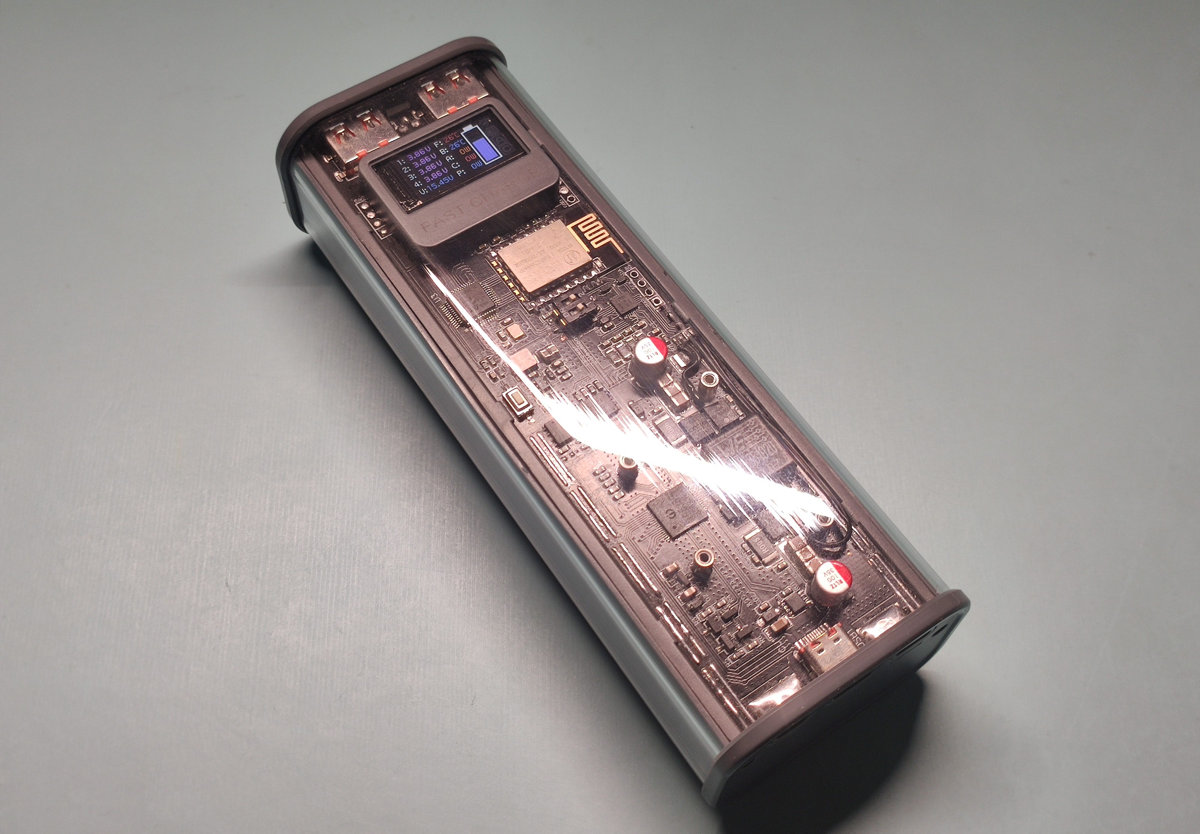

100w smart power bank IP5389+BQ4050+STM32+ESP8266
毕设项目,不过固件没搓出来(一点都不智能),wifi功能徒增功耗,所以大伙看个乐呵就行了
本项目不建议复刻!不提供任何技术支持!
没有现成固件,要什么功能自己开发,相关文件都放在附件了。
丑话都说在前头了,如果还是想复刻可以继续往下看看:参照了众多开源项目,最好先看过这些再考虑复刻:https://oshwhub.com/wzw666/IP5389PROhttps://oshwhub.com/autoxsk/mini4050-debughttps://oshwhub.com/yizhidianzi/ip5389-100w-chong-dian-bao等等
项目PCB长14cm,是没法白嫖的,除非自己想办法拼板,下单时候要选1.0或者1.2板厚。
采用IP5389_I2C版本,可以用MCU与其通讯读取数据或者设置功率等等。
保护芯片采用BQ4050,这款芯片配置需要购买EV2400调试器才能进行配置(闲鱼价格70左右)。教程详见第二个参考项目作者:原同学的教程:https://bq4050startup.vercel.app/
本项目在焊接完毕后,不是连上电池就能使用的,需要先配置好BQ4050才会开启输出。首先需要先给主板接上采样线(下面有图)。为了保险起见,在调试BQ4050期间可以不用焊接主板C口旁边的正负极。然后用充电器连接Type-C接口,正常情况下,5389的电池端即CR1电容正极应该有16V左右电压。这个电压时有时无,这是正常的,这是5389尝试给电池充电,但是由于正负极尚未连接所以电压时有时无。如果没有16V电压,说明你的焊接或者芯片出现了问题。有了16V的激活电压后,这时候BQ4050才能进行通讯。使用EV2400调试器连接主板预留的通讯接口,SMBC连接主板BQ排针的SCK脚,SMBD连接SDA脚。在EV2400上位机软件中完成对BQ4050的配置,注意本项目PRES未接地,在配置中要把Settings的DA configuration中NR位置1,最后按照原同学的教程配置完BQ4050才能开启输出。
由于个人能力有限,固件拉胯所以不放出来献丑了,大伙有什么需要的自己开发功能吧。
项目里的物料基本都配好了,少部分需要淘宝购买,其他可以立创一键下单。

主板电流路径开窗了,需要上锡增加过流能力。
使用4节21700锂电池串联,要输出100W建议选用三星50E同等级或更高放电倍率电池。
电池的接线按照下图点焊,注意正负极要各垂直焊一条镍带用于连接主板。然后如实物图焊上采样线
(采样线颜色跟极性没关系,不要认为红色线连的是正极,线是成品懒得改线序了)
