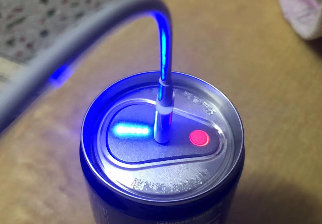

* 本项目是与B站UP主[MJhan是个手搓怪](https://space.bilibili.com/94128110)合作开发的[可乐充电宝系列第四代](https://www.bilibili.com/video/BV1yz4y1Y7pV),up主的交流Q群:162848318
* 继承自上一代可乐充电宝3.0,与之不同的是采用了mini罐可乐作为外壳,改进了器件选型,新增无线充功能,在拥有小巧便携外形的同时,亦保有双向快充的功能;
* 在上一代的基础上新增了双向无线充功能,同时更改了部分元件选型,较IP5358版本有较多的提升,拥有更加强劲的性能释放。
## 相关功能
* 外壳采用3D打印制作,整体为圆柱体mini可乐罐外观
* 外壳可由FDM打印或光固化打印进行制作(两者模型略有差异,打印时务必注意)
* 基于IP5568的小型充电宝,支持 15W无线充TX 、10W 无线充RX 、SCP 、VOOC、PD3.0 等常见快充协议
* 主控内置电池保护,PCBA整体大小约为45*45*15
* 顶部拥有一个可发光按钮、一个双向快充的Type-C口、四颗电量指示灯、一颗快充指示灯
* 底部为一个支持双向QI充电的无线充电板。

## 3.实物展示
![PCBA俯视图]**[图1].PCBA全貌**
![PCB+充电板]**[图2].PCBA+充电板**
![三维模型]**[图3].模型预览**
![成品]**[图4].成品全貌**
