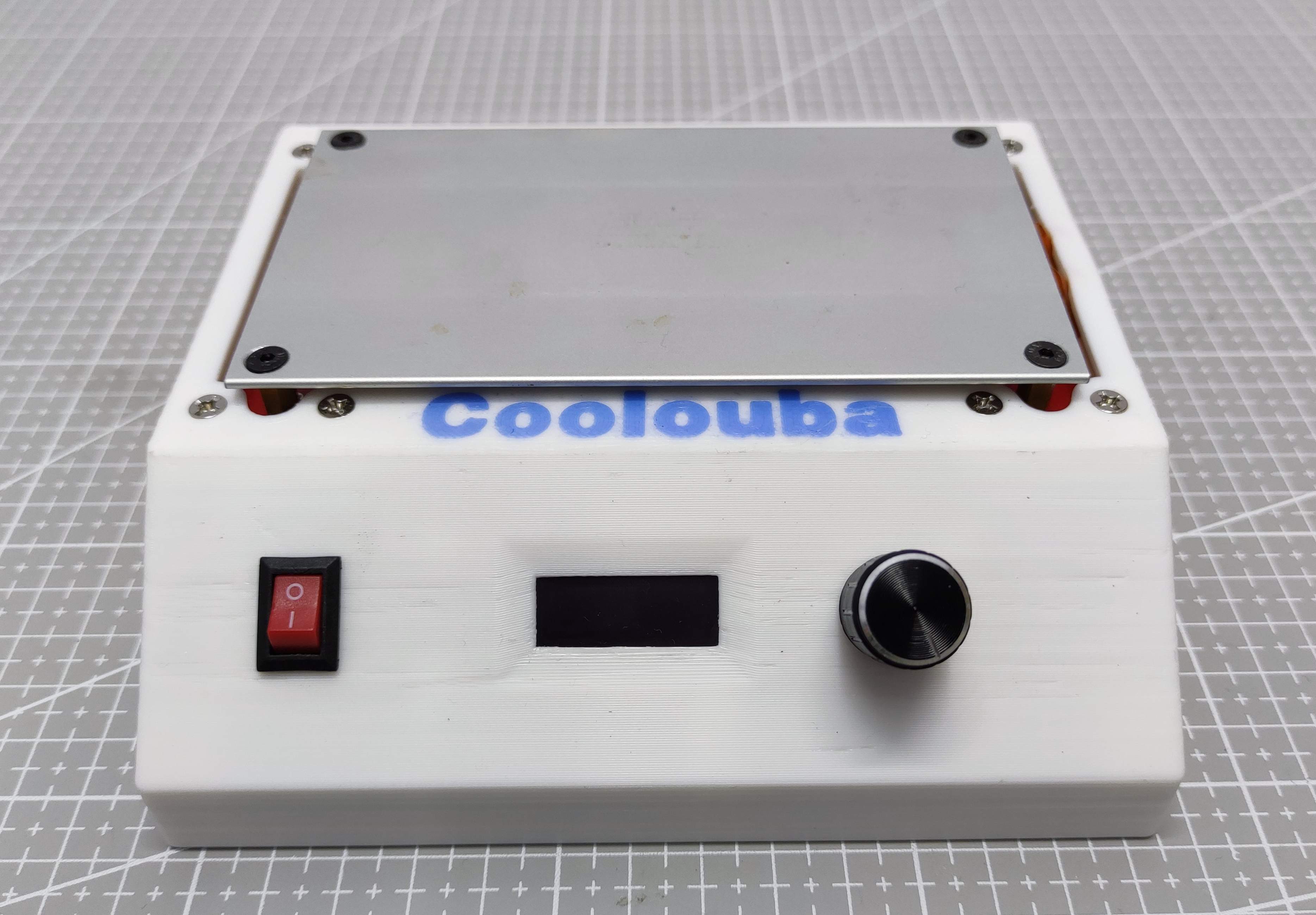

Reflow soldering heating station
介绍
   用于电子DIY的PCB回流焊台,ESP8266主控,可设定回流焊接参数。
焊台面板尺寸:70mm*120mm;
加热功率:400W;
操作输入:旋钮开关

复刻注意事项
视频教程【【DIY】手把手带你DIY回流焊台】
https://www.bilibili.com/video/BV1De4y1j721?share_source=copy_web&vd_source=171a273264a9ad48f9133cd9799a15ca
需打板两个PCB(加热控制板和显示板)
加热控制板上不焊C3、C8、C9、U6(OLED屏)和SW1(编码器),显示板不焊C3、C8和C9
附件中包含 1)外壳图纸  2)打板文件(也可开源广场工程直接下单打板) 3)交互式原件BOM表   4)详细物料BOM表(含价格和链接)
物料请以附件中物料表为准!!!
