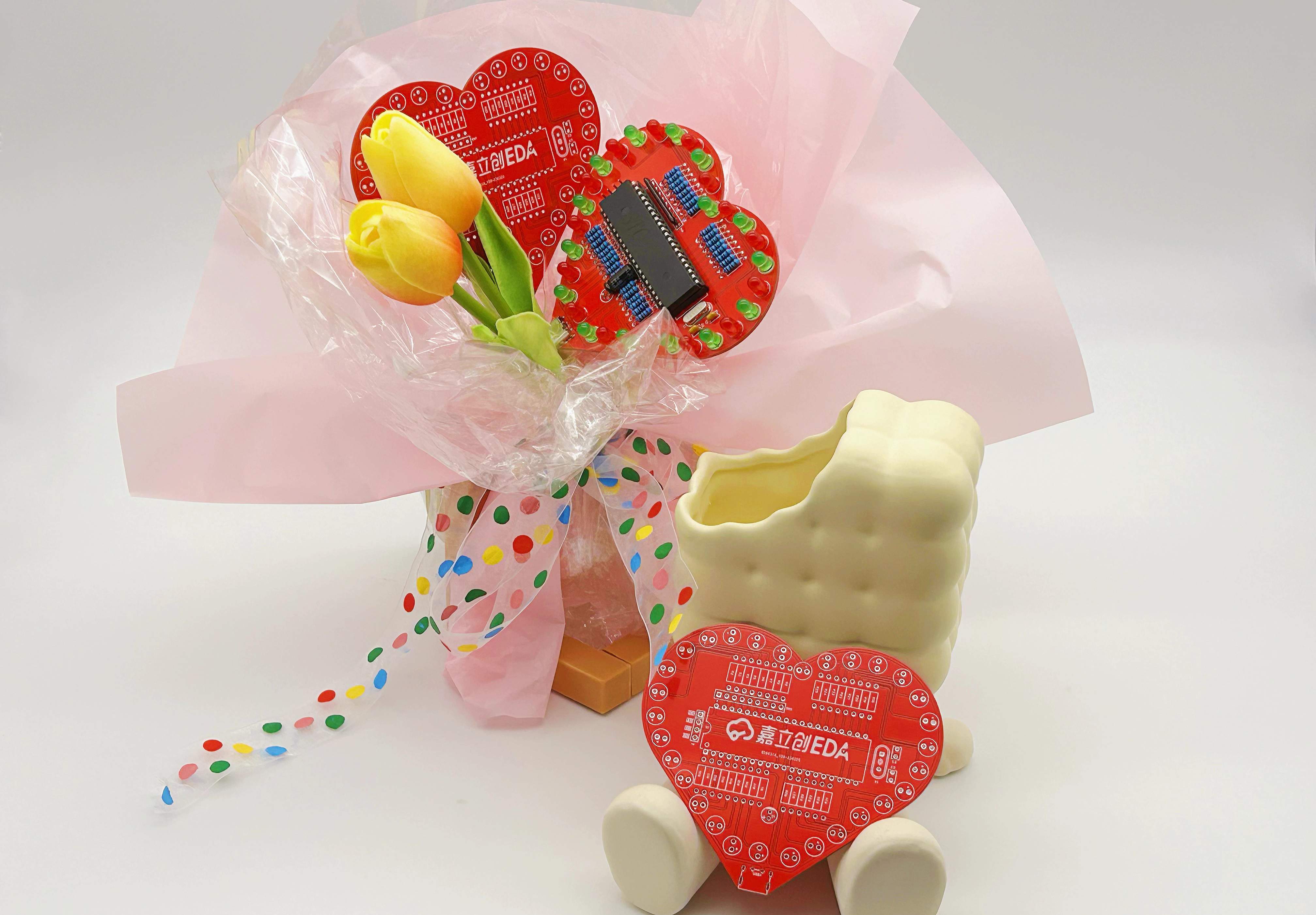

6、电路调试
6.1、硬件调试
(1)器件焊接
在焊接中应注意:
在进行焊接时,可在嘉立创EDA专业版PCB界面的工具栏中点击焊接辅助工具,实时交互方便焊接;
在焊接顶层时,TYPE-C接口建议优先焊接,避免其它器件影响焊接;
焊接排针时可用一块空板或洞洞板顶住,防止焊斜,影响使用;
焊接顺序应遵循从低到高原则进行,避免影响小器件的焊接;
图6.1.1 PCB空板-顶层
图6.1.2 PCB空板-底层
图6.1.3 PCBA实物图
(2)硬件调试
      若焊工比较粗糙,在焊接完一种元器件,可以目测检查是否短路,也可用万用表检查。焊接完成后需要使用万用表检查电源与地是否短路,焊接过程中有没有出现短路以及断路的情况,检查无误后方能进行上电测试。
6.2 、软件调试
(1)编程环境
      使用keil C51进行编程开发,AT89系列、STC89系列和STC15系列等单片机都可以使用keil C51进行开发,keil C51软件支持的芯片多达几百款。
官方下载地址: https://www.keil.com/download/product/
(2)固件烧录
使用USB转TTL串口烧录工具将程序下载到单片机,USB转TTL线的RXD端接单片机的TXD端,TXD端接单片机的RXD端;
点击下载/编程后,需重新插拔VCC上电,显示握手操作成功,即可成功下载用户代码。
图6.2 心形流水灯工作图
