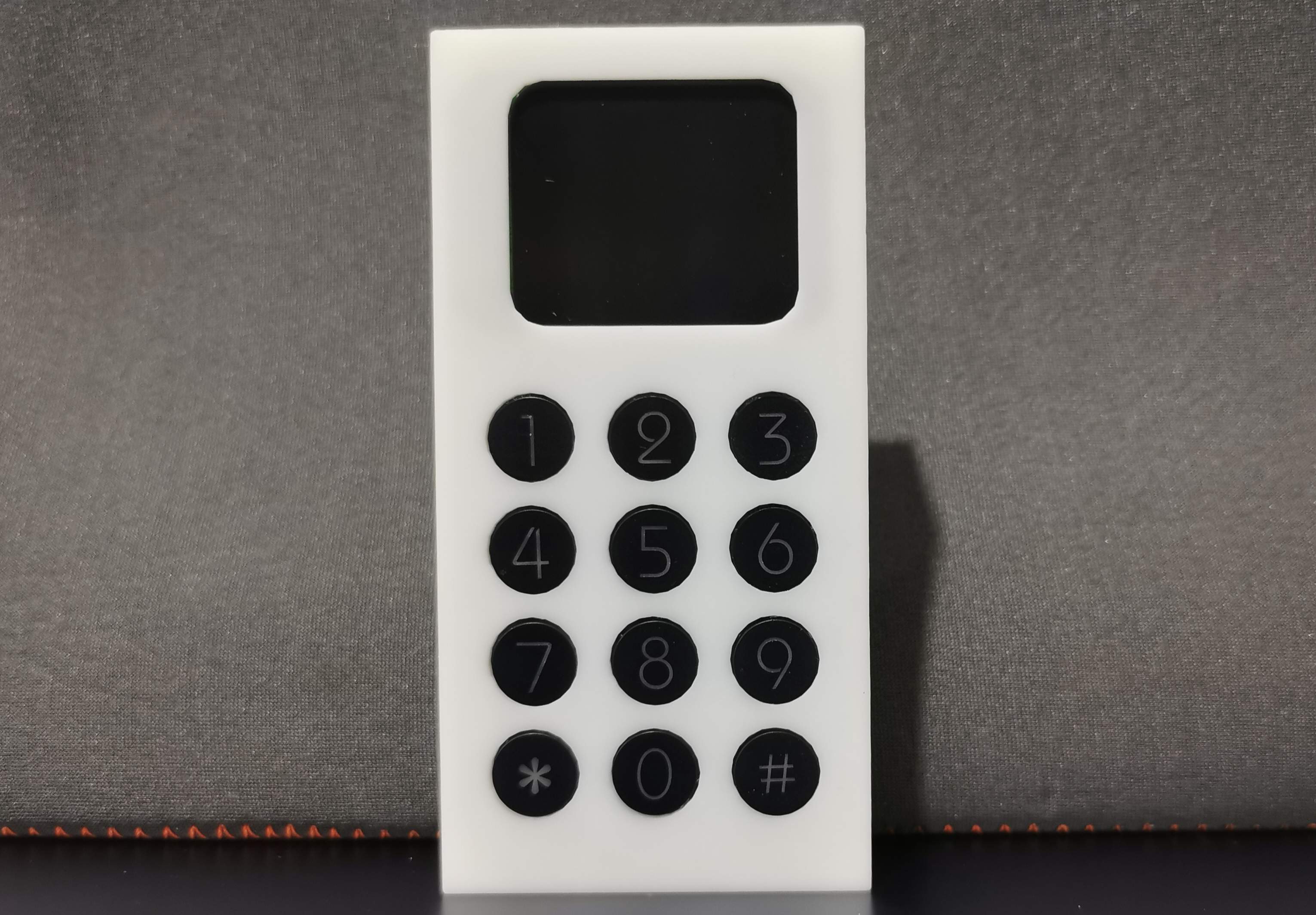

硬件上使用Air724UG模块作为主控,所有外设都接在模块上,主板采用4层板,阻容基本上是0402封装,整机外壳5X10cm,锂电池容量为1500mAH。**板上预留了摄像头接口以及锂电池电量计芯片**(未验证),硬件简易框图如下:
![硬件简易框图.png]手机**正面**是一块280X240的tft液晶屏和12颗按键,按键采用的是6x6x7.2贴片带灯,套了数字按键帽,按键上的灯统一由air724UG的一个pwm口控制。**侧面**是3颗侧贴的轻触按钮,实现“上”、“下”、“开关机”功能。**底部**是一个Typec座和一个双色LED,typec口用于电池充电以及程序烧入,并且可以连接到PC用于模拟U盘,模拟的U盘目录指向手机上的SD卡。双色LED用于指示充电状态,红色表示充电,蓝色表示充满。**背面**扬声器位置开孔以及4个M2.5的固定孔位置。
![结构介绍.png]![结构介绍2.png]PCB和整机图片
![裸板.png]![整机.png]![3d分解图.png]## 2.软件
