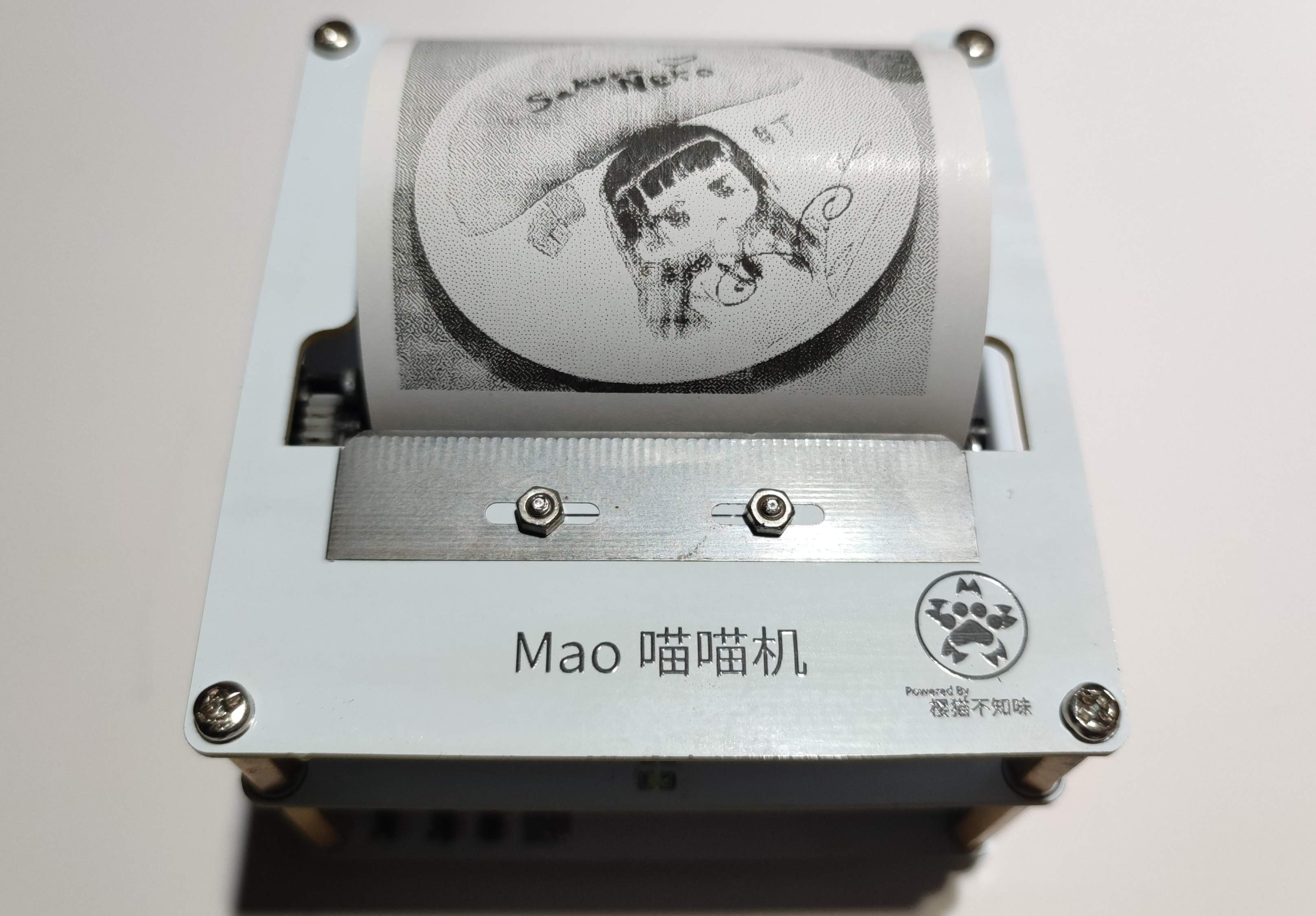

以下为Mao喵喵机图片和打印效果:
打印机V1照片:
打印效果如图:
充电或者电池电量充足的情况下,打印全黑也是可以的
