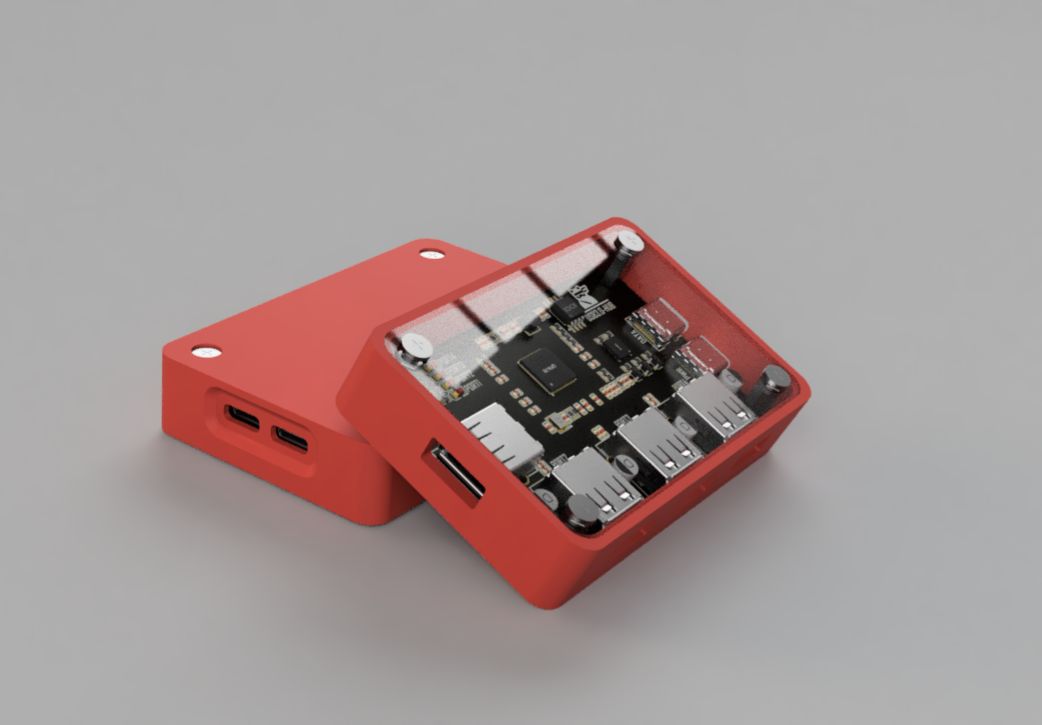

- **VER1.1版本** 完成时间2022年12月09日 **有以下注意事项**
1、此版本只更新外壳设计,电路方案未做修改。3D打印文件已上传,外壳是否可用待验证。
2、更正VER1.0提及的第二点。之前只有一面USB3.0是芯片问题,焊接新的芯片后无论USBA-TypeC还是TypeC-TypeC都能实现双面USB3.0速度。
**_注意:需使用支持USB3.0及以上的线缆,一般手机充电线只支持USB2.0。_**
3、使用2.5寸硬盘测试过,在HUB不外接电源时读取速度能达到290M/S。2.5寸硬盘直接接电脑测速为280M/S左右。

![外观.jpg]*下图是成品渲染图片*
![渲染2.jpg]## 四、测试
