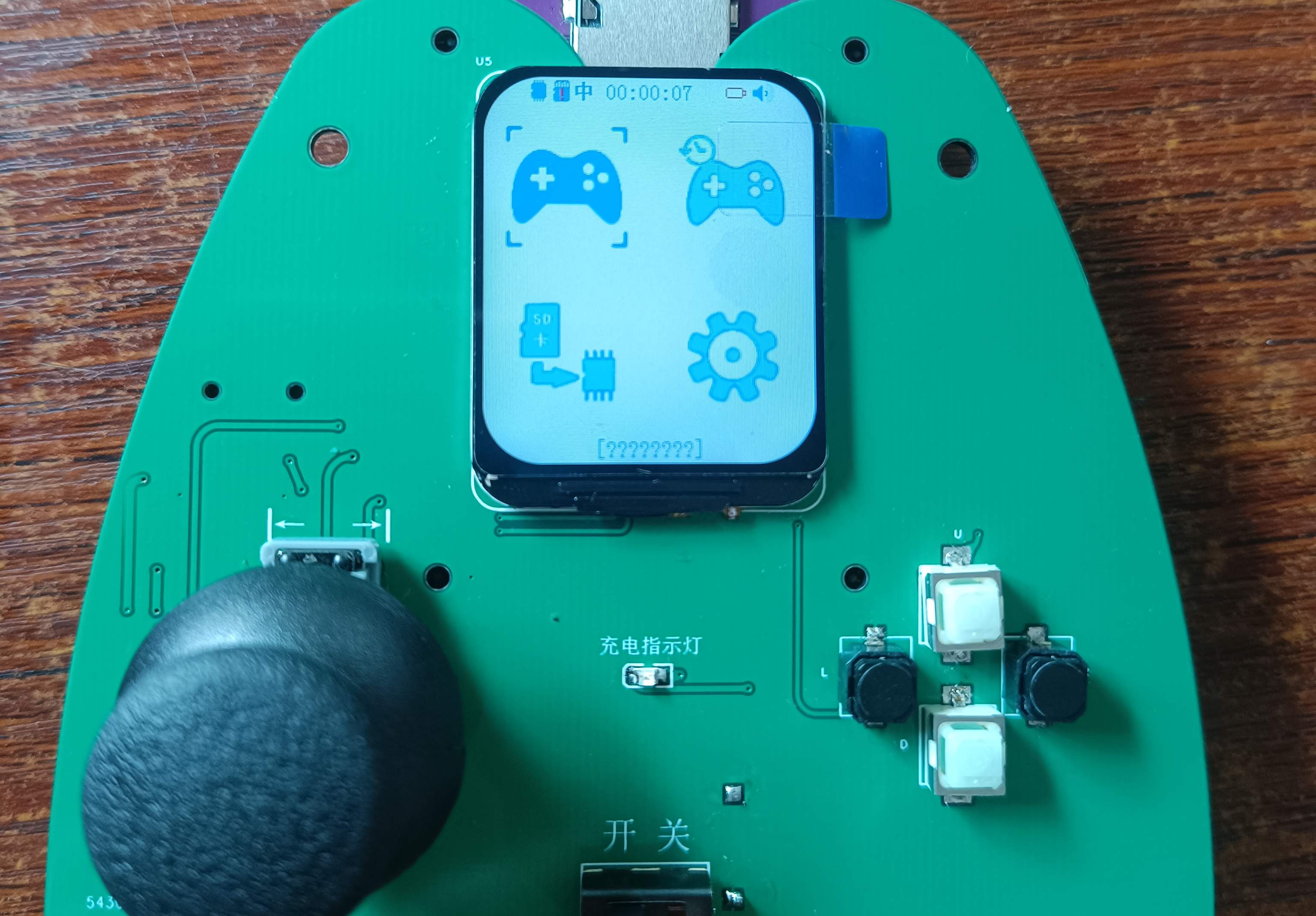

简介:本游戏机使用立创梁山派开发板;具体介绍见:https://lckfb.com/project/detail/lckfb_lspi?param=baseInfo
使用官方游戏教程,使用摇杆控制方向,U/D/L/R控制方向!原理为:开发板读取摇杆模拟量,以及按键高低电平,控制DAC输出音乐,马达震动,以及刷新屏幕数据,屏幕采用1.96高清屏,外拓EEPROM+SPI传输数据!
工程总结:
大部分根据官方器件选择,不同的地方是:
1、电源模块,使用的锂电充电芯片+锂电升压电路,实测输出电压4.9伏,基本正常使用!
2、所以按键直连开发板引脚,使用芯片内部上拉!
3、摇杆使用的13*13立体摇杆!
不足之处:
1、摇杆略高!!
2、背部排母应再往下一下,导致目前正面能观测到开发板
参考设计图片
