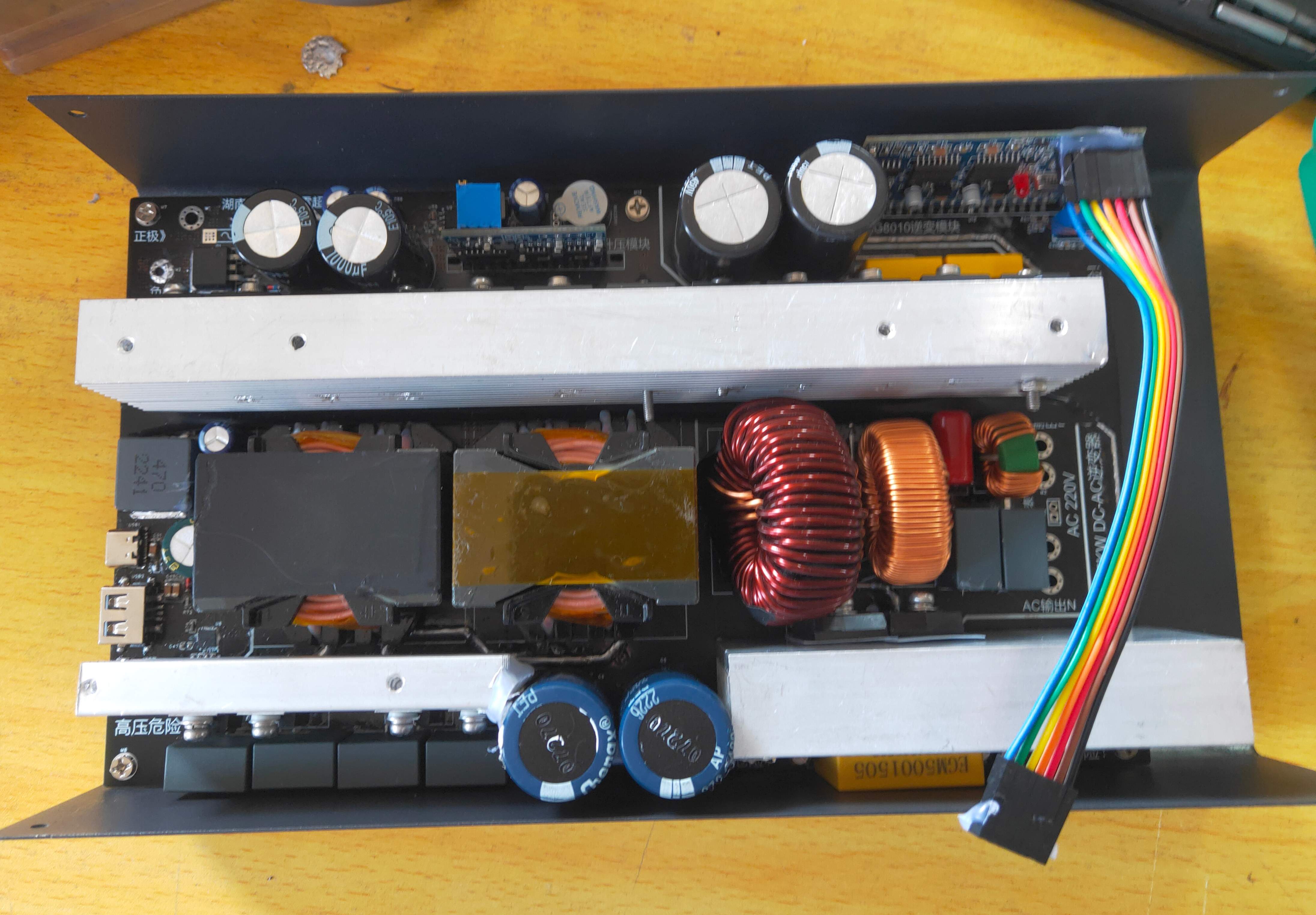

![0O1KB0JQJso6zTovQepj44o91zgVLHLIgTa3LPtK.jpeg]![4R98n0OndBNbBdeoT1sBMZqq1GMg3UiXuXVmxOYE.jpeg]设计这一款电源总共炸了前前后后20个MOS,一个MOS的价格就是一顿午餐,请大家一定要检查清楚是否有虚焊以及短路,依据我的调试经验,第一级升压以及第三级逆变是最容易成功的,难度较大的为EG1163S降压和EG1164升压,刚开始MOS的耐压不够,把后级的IP2726也烧了,大家调试的时候可以将电路板切成两半,将一半电路调试成功之后再移植到成品电路板上,这样可以降低烧毁线路的风险,因为如果你板层都烧断线了只能重新焊接,这样的工作量是巨大的,可以参考下图我们的调试方法,刚输入的电压一定要小,同时连接示波器观察波形,波形有任何畸变应该马上断开电源进行检查

![dxYt2Y4tME29uzeYaQY7UJnYXKoLwWczauzpyRAN.png]整体PCB采用双层板结构,高压部分和低压部分隔离,同时留有空隙安装散热铝块,大家可以按照我这个尺寸在淘宝上买铝块,在大电流部分我采用了开窗处理,我们要在上面焊上一层厚厚的锡。同时在安装我们PCB的时候一定要注意和底壳之间留有空隙,否则容易接触短路!!!

![HD47tGQsJFvYD8pG7EdfIynVHpWVBFqF1uyfh3J1.jpeg]![u0p0itk7UwFUIFf9NWkN4hdHBTUfheSPPSiylZ2T.jpeg]![IIYoL6NYScwrXPDHyhP8SWhjxnmDa2YFB0ps6Dc8.jpeg]![97QF0dQzwRFZLineJ5gh2SOAHw0KH9dFJ0jVw4zO.jpeg]上图为7AWG的线缆,作为逆变器的输入线缆。
![MFAGQPSfKx2TiNHEMGly2PRca24kZKFr7N1T55Dg.jpeg]上图为3.3KW负载,实际测试在3.3KW左右,根据水温而定。
![pwh7htImwIOnhkzjFP4FZwIbTPNMmL7sGzs8PwD9.jpeg]上图为输出部分功率检测的计量仪
