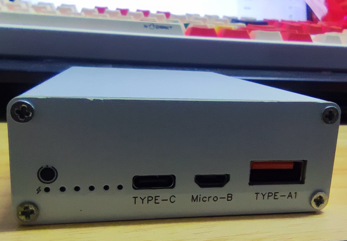

外壳尺寸
长宽高:100*71*26MM
PCB尺寸
长宽:68*25MM
快充协议测试
TYPE-A口快充协议测试:
TYPE-C口快充协议测试:
TYPE-A口输出测试:
本人使用小米10测试(非 SCP 快充下,当输出电压低于 6V 时,最大负载能力限制为 3A;当输出电压高于 6V 时,最大输出功率限制为 18W)
由于没有C口的电流检测表,故没能给TYPE-C口进行放电测试,但放电一切正常,充电速度挺快,手机也能显示快充。
充电测试
用SW3518S充电模块给该移动电源充电,功率稳定在18W(SCP协议)
