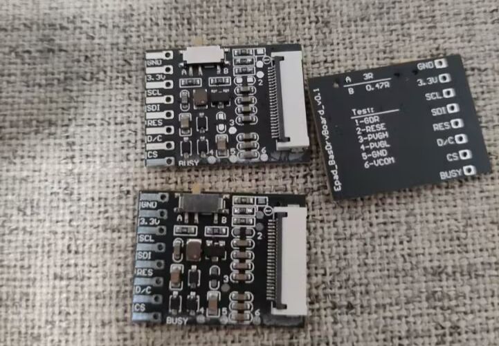

一.【产品概述】
本品是24Pin电子墨水屏的通用转接板,能实现 1.54 寸、2.04 寸、2.13
寸、2.6 寸、2.7 寸、2.9 寸、3.71 寸、4.2 寸、5.83 寸和 7.5 寸墨水屏黑白屏及三
色屏的升压驱动功能。可驱动微雪、佳显等厂家推出的各类24Pin排线的 SPI 接口电子墨水屏裸屏。
顶层:
底层:
二.【设计说明】
本工程,电路设计方面,参考多型采用晶弘(UC***)系列IC方案和所罗门(SSD***)系列IC方案的墨水屏User Guide中的参考电路,对于细微的差别采取兼容设计,可以兼容市面上绝大多数24Pin接口的墨水屏产品。
同时,考虑到低成本、易生产等需求,器件均采用不小于0603的封装,便于手工焊接,所有器件均位于PCB顶层,方便使用加热台焊接;对于某些有特定参数要求的器件,提供了多种可替代型号以供选择。
对于有需要小型化、定制化重新Layout需求的用户,提供衍生设计与二次开发提示说明,详见后续章节;
三.【产品参数】
外形尺寸:26*20mm;
电源:3.3V;
FPC连接方向:上接、下接通用;
功能用途:
为墨水屏提供驱动电压;
为主控板提供墨水屏SPI通讯接口;
方便用户调试墨水屏、功耗测量、检测墨水屏工作状态等;

此转接板留有测试点以便测量,测试点包括 PREVGH、PREVGL、VCOM、RESE、GDR、GND,各测试点功能如下:
1)GDR :N-MOS(SI1304BDL/SI1308EDL 驱动信号测试点)。
2)RESE :升压电路反馈电流测试点。
3)PREVGH :升压电路正高压测试点。
4)PREVGL :升压电路负高压测试点。
5)GND :电源负极(测试点电压公共端)。
6)VCOM :电子纸公共端电压测试点。

2.1[电感参数]
晶弘系列(UC**)IC: 10uH±10%,额定电流1A;
所罗门系列(SSD**)IC:47uH±10%,额定电流0.5A;
(说明:随便选个DCR电阻尽量小,电流0.5A以上的功率电感就行。)
2.2[RESE电阻参数]
晶弘系列(UC**)IC: 0.47R / 3R;
所罗门系列(SSD**)IC: 0.47R / 3R / 2.2R;
(说明:SSD芯片的某些屏需要2.2R匹配电阻,直接用3R即可。)
2.3[升压电路高压电容]
耐压至少要在25V以上,建议采用50V耐压标准增加裕量;
注意,此高压部分的电容绝不可以使用0402封装,一般型号耐压值不够,0603的高耐压型号也较贵,故宜选择0805封装;
2.4[MOS管参数]
该电路中最容易出问题的就是MOS管;
漏源电压(Vdss):至少要25V;
连续漏极电流(Id):大于500mA;
阈值电压Vgs(th):小于1.5V;
导通电阻RDS(on):<400mΩ;
输入电容(Ciss):<200pF;
(说明:耐压要够,开关速度要快,RDS(on)尽量小。建议使用 Si1304BDL 或 Si1308EDL,这两种实在不好买的话,最差可以选择立创基础库的AO3400,AO3400的Ciss偏大,建议在栅极串入或者预留一个数欧姆的电阻;)
2.5[二极管参数]
肖特基,
直流反向耐压(Vr): 不小于30V;
平均整流电流(Io):不小于500mA;
反向电流(Ir):<1mA;
开关频率不要太低;
2.6[FPC 插座]
上下接点的 24PIN 的 FPC 插座,引脚间距 0.5mm。
注意,尽量选择上下接双侧触点的,某些4.2寸的排线金属触点在上侧,而有些则在下侧;
