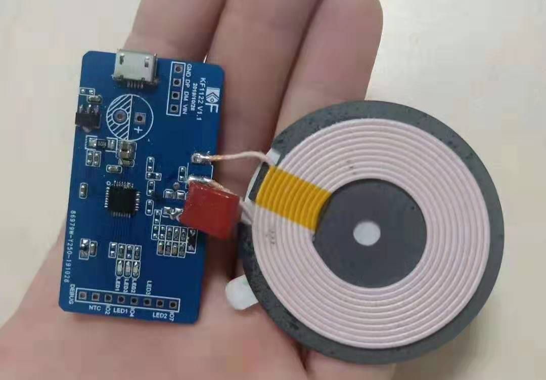

IP6806 wireless charging
IP6806 是一款无线充电发射端控制SoC 芯片, 兼容WPC Qi v1.2.4 最新标准,支持 A11 或A11a 线圈,支持5W、苹果7.5W、三星10W 充电。IP6806 通过 analog ping 检测到无线接收器,并建立与接 收端之间的通信,则开始功率传输。IP6806 解码 从接收器发送的通信数据包,然后用 PID 算法来改变振荡频率从而调整线圈上的输出功率。一旦 接收器上的电池充满电时,IP6806 终止电力传输。
IP6806 片内集成全桥驱动电路和全桥功率 MOS,电压&电流两路 ASK 通讯解调模块;方案集成度高,可显著降低方案尺寸和 BOM 成本。
特性
 兼容WPC v1.2.4 标准
 支持5~15W 多种应用
单独5W 应用
快充充电器输入5~15W 应用
 输入耐压高达16V
 集成 NMOS 全桥驱动和全桥功率 MOS
 集成内部电压/电流解调
 支持 FOD 异物检测功能
高灵敏静态异物检测
支持动态FOD 检测
外接电阻调整FOD 参数
 低静态功耗和高效率
静态电流10mA
实测系统充电效率高达79%
 兼容NPO 电容和CBB 电容
 针对供电能力不足的USB 电源有动态功率调整
功能(DPM)
支持低至5V 500mA 的充电器
 输入过压,过流保护功能
 支持快充输入请求
 最多可支持3 路LED 指示
 封装 5 mm × 5 mm 0.5pitch QFN32
参考设计图片
