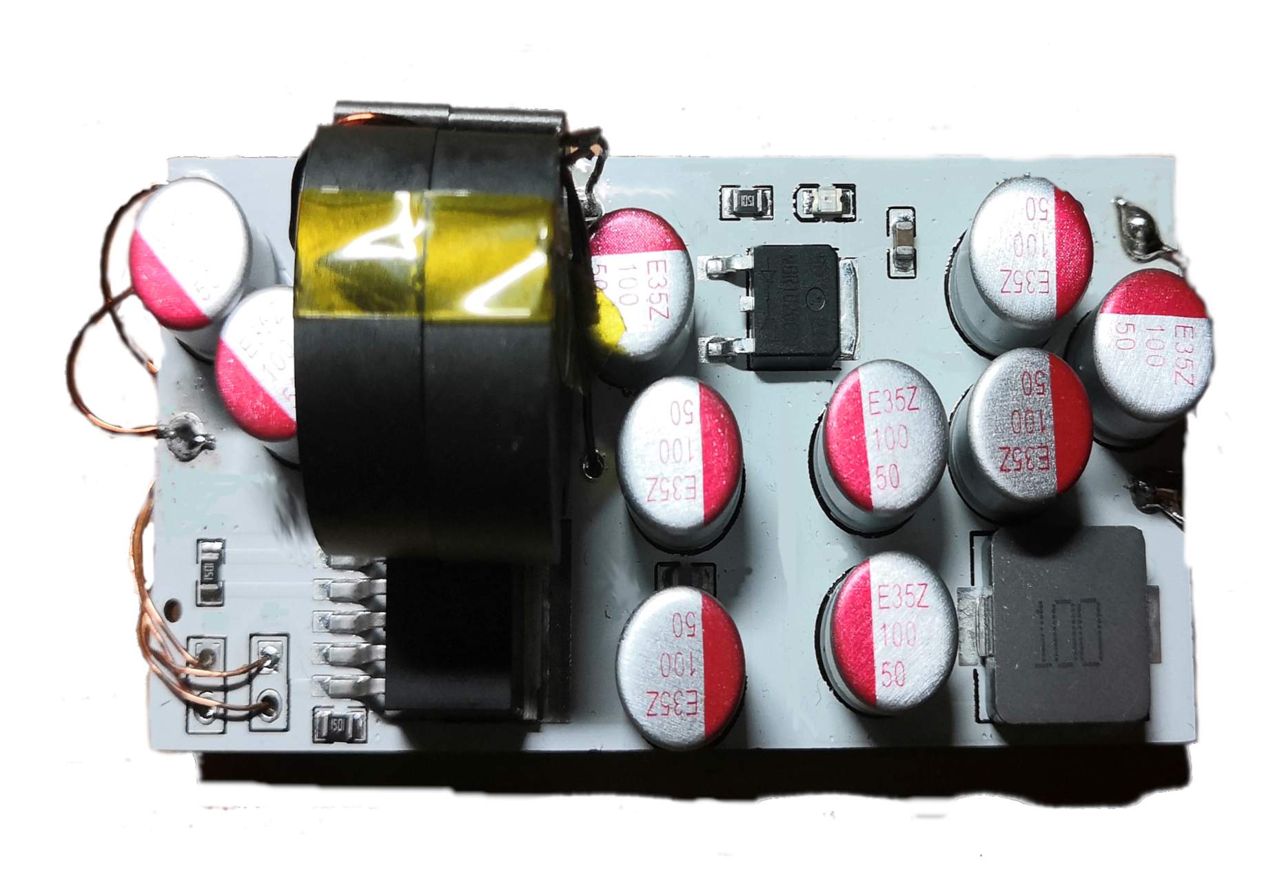

SEPIC电路是一个可以升降压的电路,本工程使用国产芯片XL6019从设计到耦合电感制作DIY了一款升降压电源模块,设计工作输入电压5~36V,输出1.5-40V连续可调。
设计最大脉动(<3S)输入电流3.5A,实测接近理论值(3.1A,V2.0版本,下图为实物正反面图)
上图:V2.0版本模块的正反面实物图,每张图片中由上到下依次是:使用罐型磁芯的模块,使用开关电源拆机变压器的模块,拆机变压器因体积过大焊在了板的反面
该项目将不断维护更新,直到为大家带来一款低成本便携可靠容易制作的电源模块。

V1.0版本为已验证版,设计输出电流2A,瞬时最大输出电流4A,实测可以达到设计值,V1.0持续大电流输出(>2A)时纹波爆炸(>100Vpp)
为了解决这一难题,就有了V2.0版(大输出电容+LC滤波)
版本对比:
V1.0版本主要为贴片原件, 手残党焊上后效果如图
