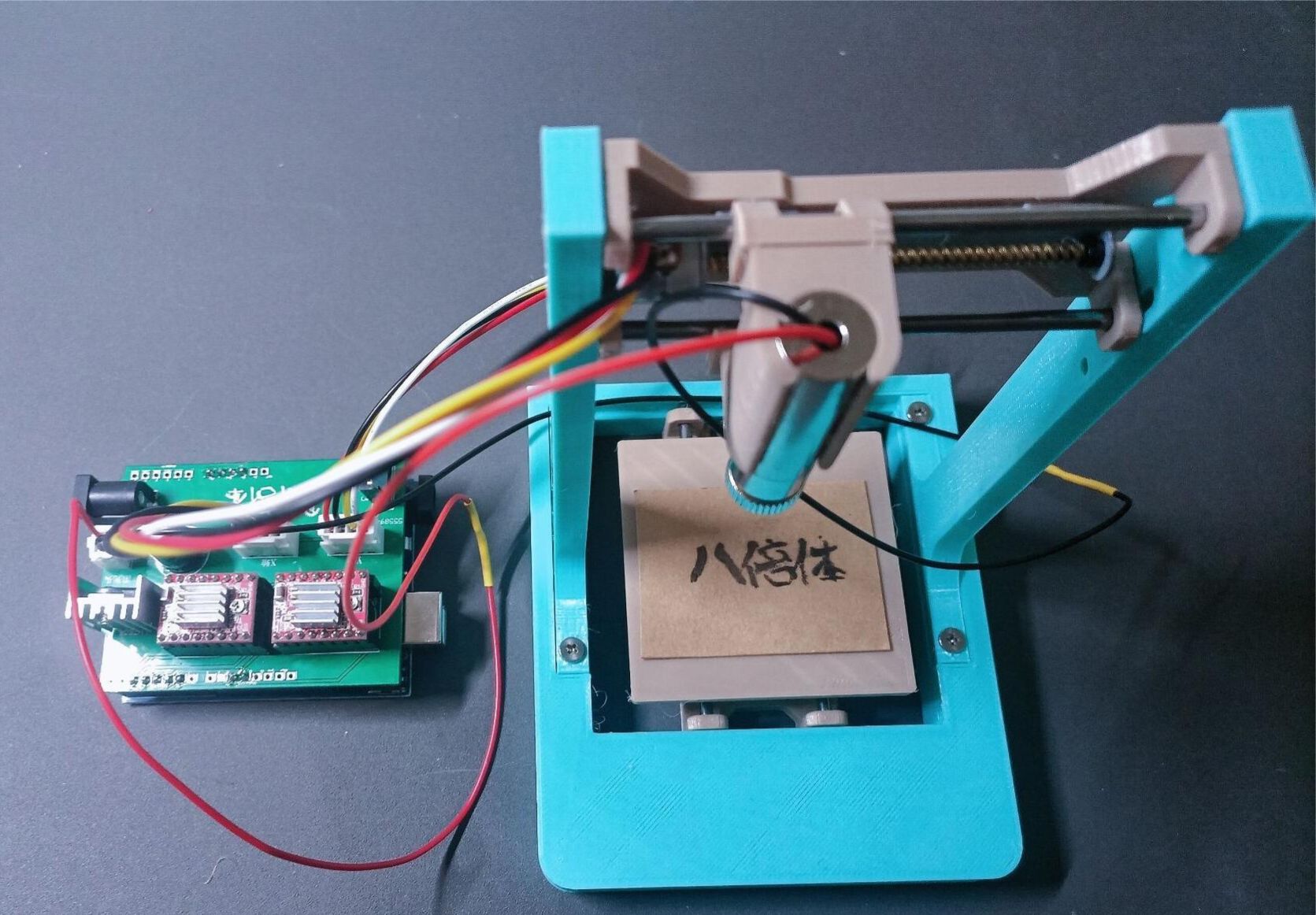

4、部分图片
(过年的时候先做的手搭验证)
(与开发板一样大尺寸,虽然缺少美感,但是可以很好插接,非常方便)
